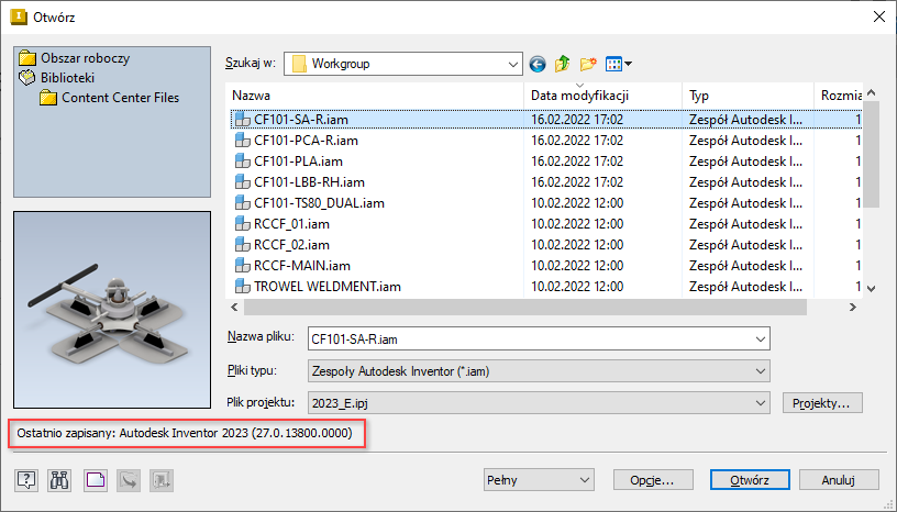

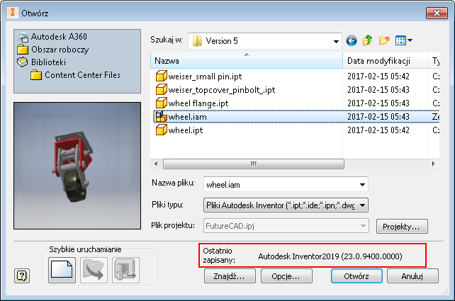

Użyj polecenia Otwórz lub Wstaw, aby utworzyć odniesienie do nowszej wersji pliku zespołu:
Otwórz.
panel Komponent
Wstaw.Odszukaj i wybierz nowszy plik zespołu (.iam), aby go otworzyć.
Opcjonalnie kliknij przycisk Opcje, aby otworzyć okno dialogowe Opcje pliku, i określ Widok projektu i Reprezentację pozycyjną. Kliknij przycisk OK.
W oknie dialogowym Wstaw komponent kliknij przycisk Otwórz. Zostaną utworzone korpusy bryłowe i powierzchniowe.

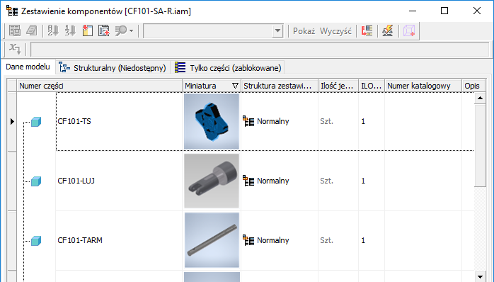

Zestawienie komponentów zawiera odniesienia do komponentów w zespole.
Właściwości iProperty nowszych części są dostępne.

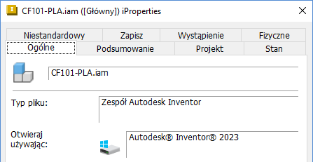

Zespół można zapisać i ponownie otworzyć w dowolnej instalacji programu Inventor o tej samej wersji.
