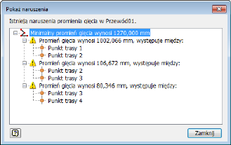

Jeśli wystąpią naruszenia, zostanie wyświetlone okno dialogowe Pokaż naruszenia. Obok przewodu zostanie wyświetlona ikona wskazująca naruszenia.

Użyj narzędzia Sprawdzanie promienia gięcia dla zagięć, które naruszają określony Minimalny promień gięcia. Można uruchomić sprawdzanie promienia gięcia na wybranej trasie przewodu giętkiego. Jeśli wykryto naruszenia, w przeglądarce oprócz trasy zostanie wyświetlona ikona.
