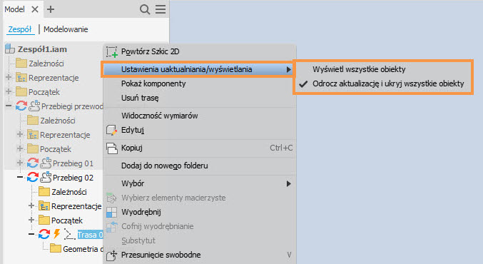

Przy wprowadzaniu zmian do standardowego zespołu programu Autodesk Inventor, do przebiegów i tras oraz reprezentacji pozycyjnych, zespół przewodów rurowych, domyślnie zespół uaktualniany jest automatycznie. Aby zaoszczędzić czas na uaktualnienie, można pomijać automatyczne uaktualnienia komponentów rurek, rur cienkościennych i elastycznych dla pojedynczych biegów i tras. Wpływ zmian na konkretną trasę można sprawdzić przed jej ponownym wypełnieniem.
Można zablokować automatyczne uaktualnianie całego podzespołu przebiegów przewodów rurowych. Poniższy rysunek przedstawia Ustawienia wyświetlania dostępną na karcie Przebieg rury przy aktywnym przebiegu rury.
Poniższy rysunek przedstawia ustawienia wyświetlania, do których można uzyskać dostęp z menu kontekstowego trasy.
Wyświetl wszystkie obiekty
Zezwala na pełne aktualizacje całych przebiegów rury lub określonych tras. Gdy zaznaczona jest opcja Wyświetlaj wszystkie obiekty, skojarzone trasy i przebiegi są wyświetlane jako wypełnione i automatycznie reagują na zmiany. To jest domyślne ustawienie, gdy dodawane są nowe trasy i przebiegi do głównego zespołu przebiegów.
Odrocz aktualizację i ukryj wszystkie obiekty
Pomija automatyczne aktualizacje całych przebiegów rury lub określonych tras. Gdy opcja Odrocz aktualizację i ukryj wszystkie obiekty jest zaznaczona, skojarzone trasy i przebiegi są wyświetlane jako linie środkowe. Podstawowe komponenty zostaną ukryte i nie będą odpowiadały na zmiany.
Odroczona trasa jest oznaczona ikoną błyskawicy w przeglądarce.
Uwaga: włącz opcję Wyświetl wszystkie obiekty, aby wyświetlić trasę jako wypełnioną. Włącz opcję Odrocz aktualizacje i ukryj wszystkie obiekty, aby wyświetlić trasę jako linie.
