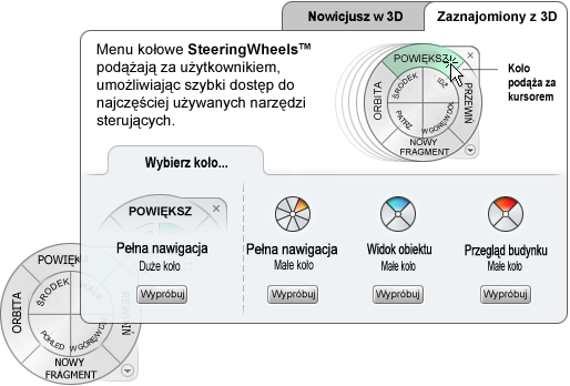

Menu SteeringWheels, nazywane również menu kołowym, to menu śledzenia (które podąża za kursorem myszy). Łączy wiele często używanych narzędzi nawigacyjnych w jednym interfejsie.
Podstawowa metoda interakcji z menu SteeringWheels to naciśnięcie i przeciągnięcie segmentu.
Jeśli menu SteeringWheels jest wyświetlane po raz pierwszy, a bieżący widok to widok 3D, program wyświetli objaśnienie Pierwszy kontakt dla kół. Objaśnienie Pierwszy kontakt stanowi wprowadzenie do kół.
