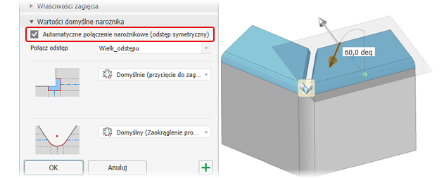

W przypadku kołnierzy, które nie są współpłaszczyznowe, również można zastosować automatyczne połączenie narożnikowe.
Jeśli sąsiednie kołnierze nie są wyświetlane w podglądzie z narożnikami połączenia narożnikowego, sprawdź, czy w sekcji Wartości domyślne narożnika na panelu właściwości Kołnierz wybrano opcję Automatyczne połączenie narożnikowe.

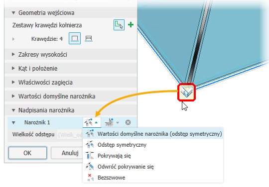

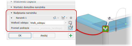

Kliknięcie znacznika narożnika powoduje wyświetlenie grupy Nadpisanie narożnika w panelu właściwości. Kliknij przycisk Użyj ustawień domyślnych, aby włączyć lub wyłączyć użycie ustawień domyślnych narożnika.
Kliknij przycisk Wartości domyślne odstępu lub narożnika, aby uzyskać dostęp do różnych opcji
