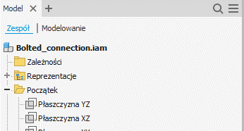

Narzędzia przeglądarki
  1. Panele. Każdy panel można przesuwać w obrębie istniejącego panelu, dodawać do niego lub usuwać z niego, przeciągając kartę. Panele mogą również być zadokowane obok siebie, pod sobą lub niezadokowane i ruchome, a nawet zadokowane poza programem Inventor.
  2. Ikona Zamknij powoduje zamknięcie panelu.
  3. Ikona Dodaj umożliwia dodanie nowych paneli z listy ukrytych paneli.
  4. Ikona Wyszukaj powoduje przełączenie wyszukiwania i filtrów.
  5. Ikona ustawień zapewnia dostęp do ustawień wyświetlania.
  6. Pole szybkiego wyszukiwania umożliwia wyszukiwanie w całej hierarchii przeglądarki.
  7. Ikona Zamknij umożliwia anulowanie istniejącego wyszukiwania lub zamknięcie, jeśli żadne wyszukiwanie nie jest aktywne.
  8. Wyświetl aktywną przeglądarkę. Można przełączać pomiędzy przeglądarką modelu i przeglądarkami innych środowisk za pomocą pojedynczego kliknięcia.

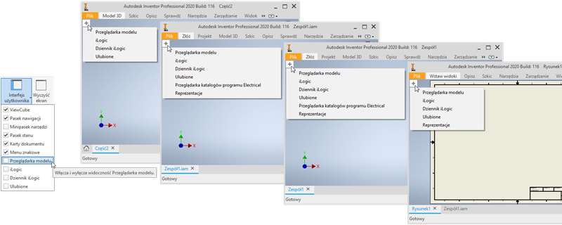

Dostęp
Bez względu na typ dokumentu, gdy model przeglądarka nie jest wyświetlana, widoczna będzie ta ikona w lewej górnej części okna graficznego. Kliknij ikonę, aby wyświetlić dostępne panele przeglądarki dla aktywnego dokumentu.
Można również zmienić widoczność przeglądarki modelu poprzez przejście do karty Widok panel Okna lista rozwijana Zmień.
Uwaga: Aby otworzyć lub ponownie otworzyć panel, gdy żaden z paneli nie jest wyświetlany, kliknij znak plus i dokonaj wyboru.
