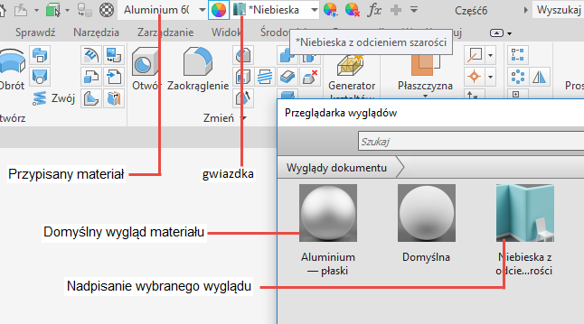

Przypisz wygląd do wybranego obiektu lub obiektów, używając paska narzędzi szybkiego dostępu lub przeglądarki wyglądów.
Uwaga: Materiały mają domyślne przypisania wyglądu. W przypadku nadpisania wyglądu przed nazwą na pasku narzędzi szybkiego dostępu dodawana jest gwiazdka. Celem tego jest uświadomienie użytkownikowi, że przypisany wygląd nie jest domyślnym.
Wygląd dokumentu z paska narzędzi szybkiego dostępu

Wygląd dokumentu z przeglądarki wyglądów
  1. Na karcie Narzędzia , na panelu Materiały i wyglądy kliknij polecenie Wygląd . Zostanie wyświetlona Przeglądarka wyglądów.
  2. Wybierz komponent, element lub powierzchnię z wyglądem do zmiany.
  3. W Przeglądarce wyglądów, w obszarze Wyglądy dokumentu zatrzymuj kursor na różnych wyglądach, aby sprawdzić na podglądzie, jaki będzie ich efekt w przypadku danego wyboru.
  4. Aby zastosować wygląd do danego wyboru, kliknij go.
