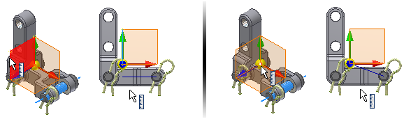

Wybierz środek ciężkości
Symbol środka ciężkości zawiera trzy wybieralne płaszczyzny konstrukcyjne oraz wybieralny punkt konstrukcyjny. Wybierz płaszczyzny konstrukcyjne, aby zmierzyć odległość wzdłuż prostopadłej osi. Użyj punktu konstrukcyjnego, aby zmierzyć odległość w linii prostej.
- Uruchom polecenie Zmierz.
- Wybierz płaszczyznę konstrukcyjną środka ciężkości i odpowiednią geometrię komponentu, aby zmierzyć prostopadłą odległość osiową pomiędzy geometrią i wybraną płaszczyzną.
- Wybierz punkt konstrukcyjny środka ciężkości i odpowiednią geometrię komponentu, aby zmierzyć odległość w linii prostej pomiędzy geometrią a punktem konstrukcyjnym środka ciężkości.
