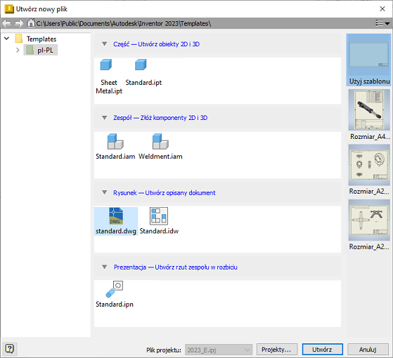

Tworzenie rysunku — polecenie Nowy
  1. Kliknij przycisk Nowy .
  2. W oknie dialogowym Utwórz nowy plik wybierz typ pliku, a następnie wybierz szablon.
  3. Podczas tworzenia nowego pliku rysunku można użyć formatu arkusza w szablonie.

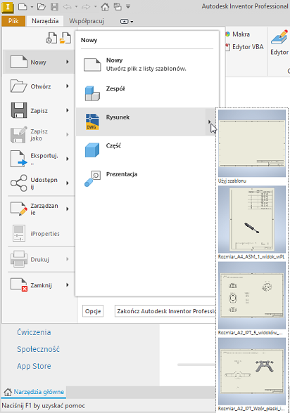

Tworzenie rysunku — polecenie Plik
  1. Kliknij opcję Plik.
  2. Umieść kursor na przycisku Nowy , aby wyświetlić menu rozwijane Nowy.
  3. W menu rozwijanym Nowy umieść kursor na opcji Rysunek, aby wyświetlić opcje szablonu i formatu arkusza.
  4. Wybierz szablon.
Uwaga: W przypadku rysunków miniatury są również wyświetlane z poziomu paska narzędzi szybkiego dostępu.
