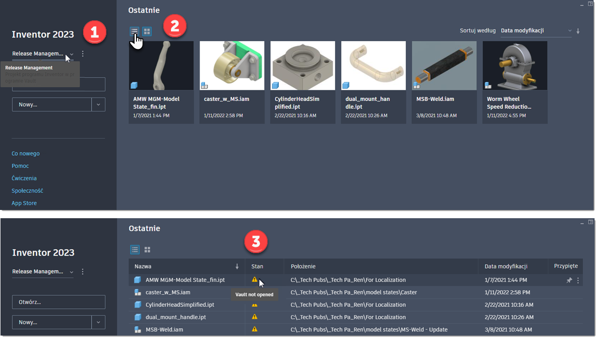

Nowe środowisko Narzędzia główne wyświetlane domyślnie przy starcie zapewnia łatwy dostęp do ostatnio otwieranych plików i innych przydatnych treści. Podobne środowisko w programach Fusion 360, AutoCAD i innych produktach Autodesk ułatwia przechodzenie między nimi.
Strona zastępująca Moje narzędzia główne zapewnia łatwy w użyciu interfejs do pracy z plikami.
  1. Lewy panel umożliwia dostęp do projektów, otwierania i tworzenia plików, materiałów szkoleniowych i społeczności. Po umieszczeniu wskaźnika myszy na projekcie wyświetlany jest typ pliku projektu.
  2. Można wybrać wyświetlanie ostatnio używanych dokumentów jako miniatur lub w formie widoku listy.
  3. Przesuń wskaźnik myszy na ikonę stanu pliku, aby wyświetlić etykietę narzędzia stanu.
