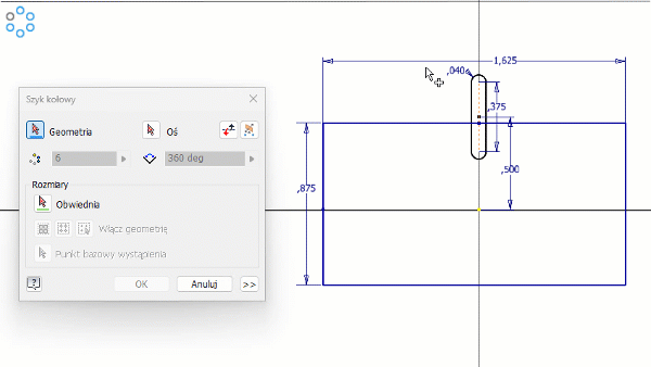

Szyki szkiców
Teraz można użyć naszkicowanej obwiedni i geometrii szkicu szyku tylko w obrębie tej obwiedni. Można określić, która geometria jest używana w szyku, na przykład tylko w obrębie obwiedni, wszystkie z centroidami wewnątrz obwiedni lub za pomocą punktu bazowego, w którym są używane wszystkie geometrie z punktami bazowymi wewnątrz obwiedni.
Metadane karty w formacie Markdown
Aby uzyskać więcej informacji o szykach szkiców, zobacz temat Tworzenie i edycja szyków szkiców.
