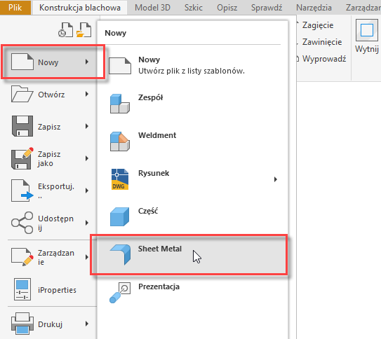

Udoskonalenia dotyczące konstrukcji blachowych
Dostęp do konstrukcji blachowej z menu „Plik > Nowy”
W tej wersji programu Inventor ułatwiono dostęp do funkcji Konstrukcja blachowa. Można ją teraz znaleźć bezpośrednio w menu „Plik > Nowy”, jak również w menu rozwijanym „Nowy” na pasku narzędzi szybkiego dostępu. Domyślnie używane są pliki szablonów Sheet Metal.ipt znajdujące się w aktywnym folderze szablonów.
Pomysł zgłoszony na forum Inventor® Ideas

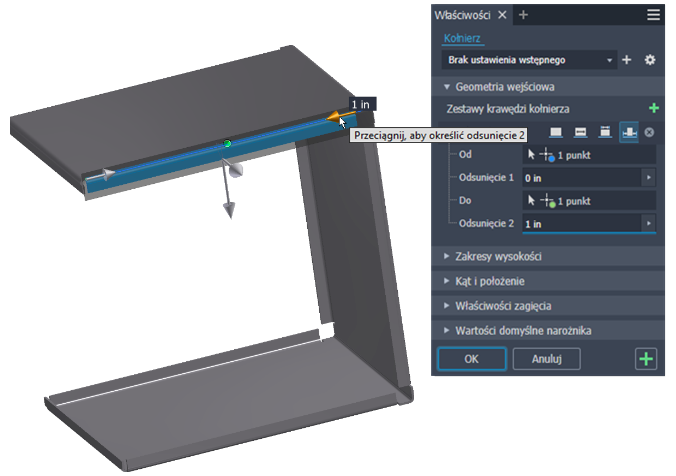

Udoskonalenia dotyczące kołnierzy
W tej wersji wprowadzono następujące udoskonalenia dotyczące polecenia Kołnierz:

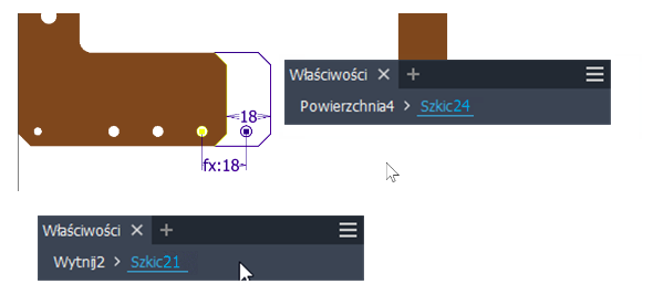

Udoskonalenia ścieżki nawigacji szkicu powierzchni i cięcia
W tej wersji wprowadzono następujące ulepszenia dotyczące ścieżki nawigacji szkicu:

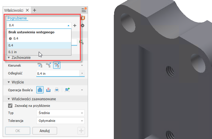

Ustawienia wstępne polecenia Pogrubienie/Odsunięcie
Polecenie Pogrubienie/Odsunięcie umożliwia teraz definiowanie ustawień wstępnych. Można określić własne ustawienie wstępne z ustawionymi wartościami.
Aby uzyskać więcej informacji, zobacz temat Praca z ustawieniami wstępnymi.

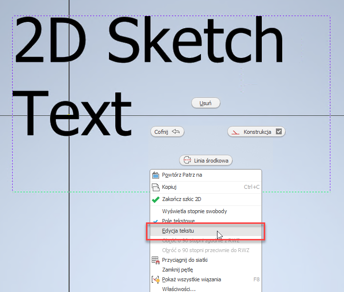

Edytuj tekst, Edytuj ramkę
Zarówno w szkicach części, jak i zespołu można edytować tekst bezpośrednio. Najpierw wybierz geometrię ograniczającą — zarówno punkty, jak i linie. Następnie kliknij prawym przyciskiem myszy i wybierz polecenie „Edytuj tekst” lub „Edytuj ramkę”.
