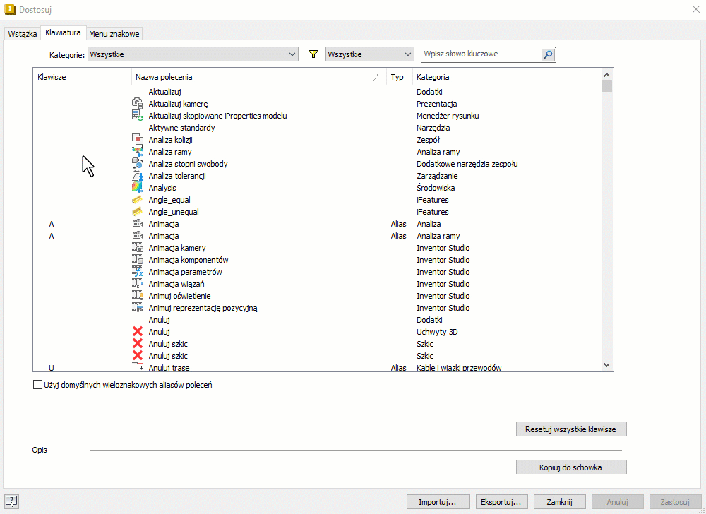

Dostosowywanie skrótów zawiera teraz funkcję wyszukiwania
Podczas konfigurowania niestandardowych skrótów klawiaturowych można użyć polecenia wyszukiwania, aby szybko znaleźć polecenia.
Aby uzyskać więcej informacji, zobacz temat Praca z niestandardowymi aliasami i skrótami poleceń.

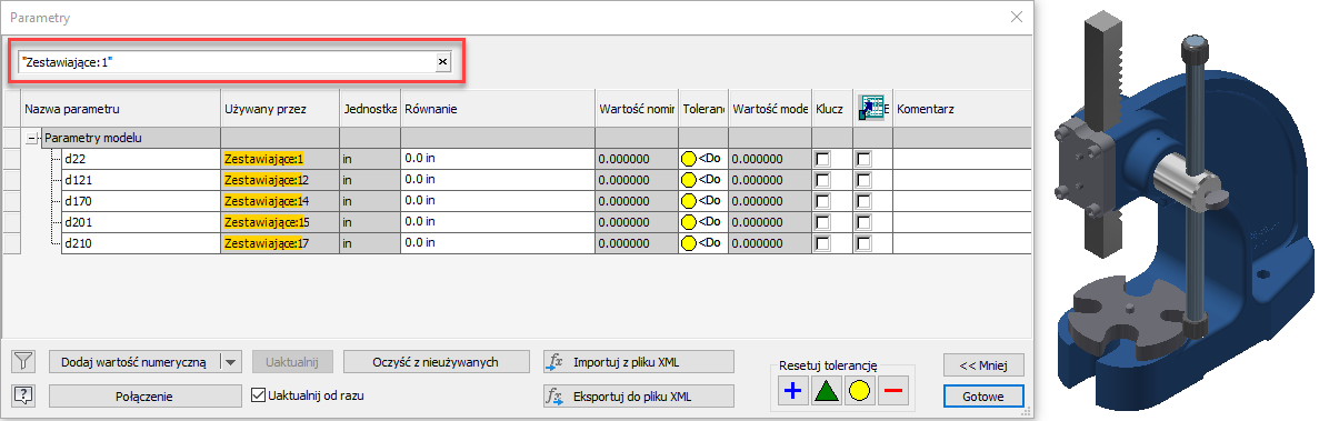

Wyszukiwanie w oknie dialogowym Parametry
Teraz można szybko znaleźć parametry, używając nowego pola wyszukiwania dodanego w górnej części okna dialogowego Parametry. Wyniki wyszukiwania są automatycznie aktualizowane podczas określania kryteriów wyszukiwania i wyróżniania dopasowanego wyszukiwania. Wyszukiwanie jest wykonywane we wszystkich polach parametrów i pozwala łączyć różne kryteria wyszukiwania lub ograniczyć wyszukiwanie zgodnie z potrzebami, na przykład w odpowiedniej kolumnie.
Więcej informacji zawiera temat Praca z parametrami w modelach.
Aby uzyskać więcej informacji o możliwych opcjach wyszukiwania, zobacz temat Opcje wyszukiwania — odniesienie.
Pomysł zgłoszony na forum Inventor® Ideas

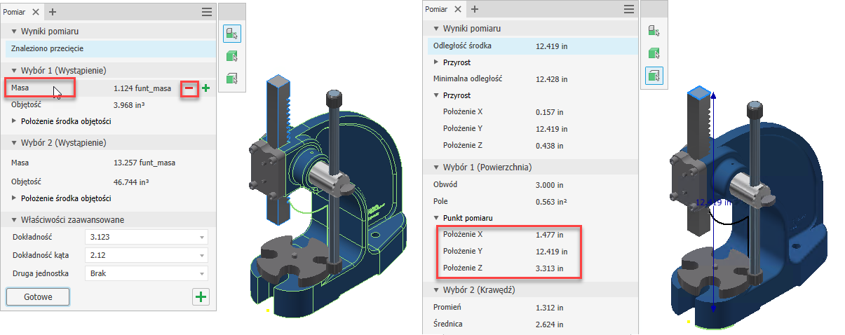

Ulepszenia dotyczące narzędzi pomiaru
W poleceniu Zmierz w tej wersji wprowadzono następujące ulepszenia:
Aby uzyskać więcej informacji, zobacz temat Mierzenie odległości, długości, kąta, obwodu lub pola w modelach lub rysunkach.

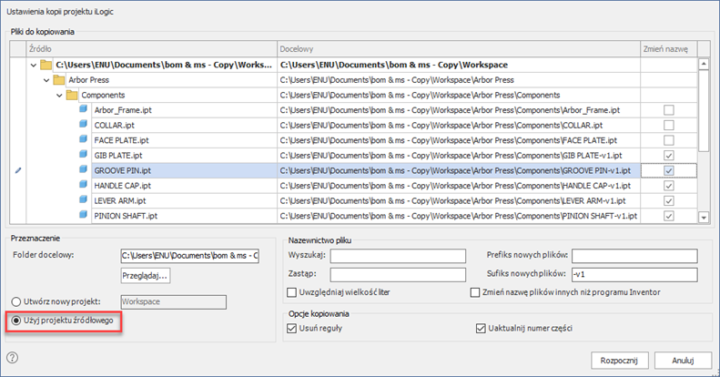

Ponownie użycie plików
Teraz można ponownie używać plików bez kopiowania ich i tworzenia nowego pliku projektu. Jeśli folder docelowy jest taki sam jak folder źródłowy, wybierz opcję „Użyj projektu źródłowego” w oknie dialogowym Ustawienia narzędzia Copy Design iLogic i określ żądany przedrostek lub przyrostek lub opcje Wyszukaj i zamień, aby zmienić nazwy plików. Następnie usuń zaznaczenie opcji Zmień nazwę dla określonych plików, których nazwy nie chcesz zmieniać.
