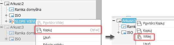

Widoki szkicowane
Łatwo ponownie wykorzystuj widoki szkicowane w dowolnym miejscu na dowolnym rysunku. Skopiuj i wklej w obrębie tego samego arkusza rysunku, innego arkusza lub innego rysunku — istniejącego lub nowego.
Łatwo przenoś widoki szkicowane do innego arkusza. Kliknij i przeciągnij węzeł przeglądarki z aktywnego arkusza do arkusza docelowego.
Pomysł zgłoszony na forum Inventor® Ideas
Aby uzyskać więcej informacji, zobacz temat Tworzenie i edycja widoku szkicowanego.

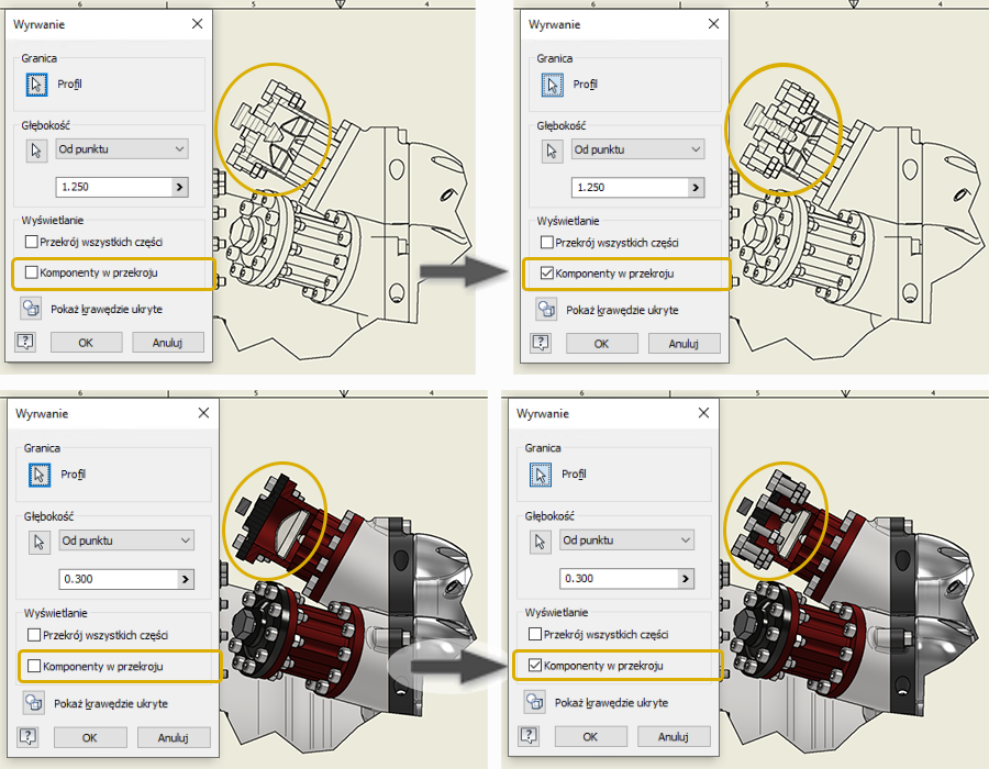

Widoki wyrwania
Ulepszenie procesu projektowego: jeśli podczas tworzenia widoku wyrwania nie istnieje szkic definiujący obwiednię wyrwania, szkic jest tworzony, aktywowany, a następnie można rozpocząć dodawanie geometrii.
Uczestnictwo w widoku: podczas tworzenia lub edycji widoku można wybrać, czy komponenty w odciętej objętości są wyświetlane w widoku wyrwania.
Aby uzyskać więcej informacji, zobacz temat Tworzenie wyrwania.

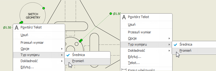

Wymiary umieszczone w widokach rysunku
Edytuj istniejące wymiary średnicy lub promienia, aby zmienić ich typ. Można to zrobić z wymiarami rysunkowymi, które:
Aby uzyskać więcej informacji, zobacz temat Edycja wymiarów na rysunkach.

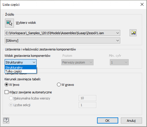

Usuń starsze opcje listy części
Na liście części starsze metody tworzenia listy części są usuwane z listy rozwijanej. Jeśli jest konieczne wyświetlenie starszych list części, można podać klucz rejestru.
Sugestia zgłoszona na forum Inventor® Feedback

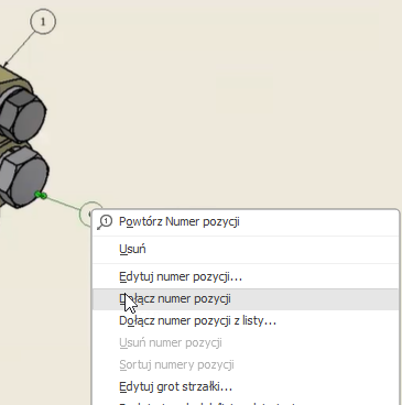

Wybieranie wielu komponentów podczas dołączania numerów pozycji do stosu numerów pozycji
Podczas dodawania wielu numerów pozycji do stosu za pomocą polecenia „Dołącz numer pozycji” po określeniu kierunku można teraz kontynuować wybieranie kolejnych numerów pozycji w stosie bez konieczności ponownego uruchamiania polecenia, tak jak w poprzednich wersjach programu Inventor. Operacje Cofnij i Odtwórz są również obsługiwane.
