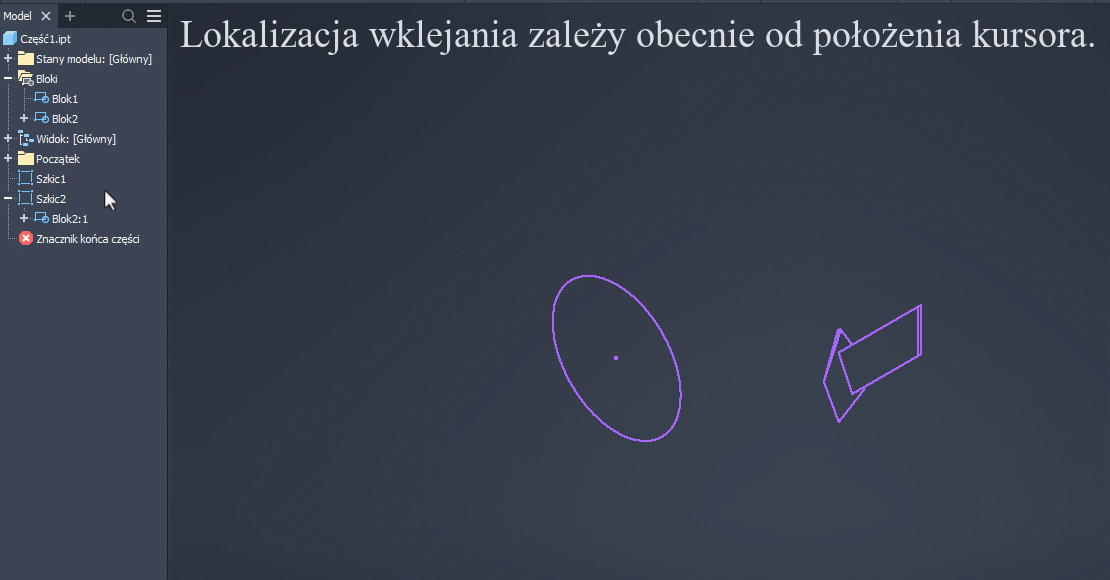

Operacja wklejania geometrii szkicu używa położenia kursora
Podczas kopiowania i wklejania geometrii szkicu i bloków szkicu położenie wklejania odpowiada położeniu kursora. Środek zbioru wskazań zostanie umieszczony w miejscu umieszczenia kursora.
