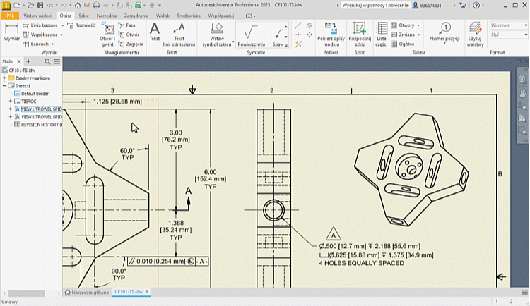

Udoskonalenia opisów rysunku
Ta wersja programu Inventor zawiera wiele udoskonaleń opisów rysunku.
Opisy spoin
W oknie dialogowym Symbol spoiny elementy sterowania Linia identyfikacyjna i Odstęp są zawsze widoczne i umożliwiają określenie odpowiedniej specyfikacji spoiny.
Metadane karty w formacie Markdown
Aby uzyskać więcej informacji, zobacz tematy Opisy spoin na rysunkach i Symbol spoiny na rysunku — odniesienie.

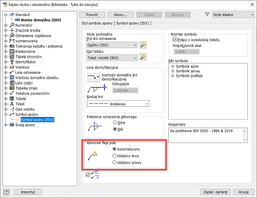

Nowa opcja „Kierunek flagi pola” została dodana do okna dialogowego Edytor stylów i standardów symbolu spoiny, umożliwiając ustawienie kierunku flagi pola. Opcja „Ustalony prawy” jest ustawiona jako domyślna dla standardu JIS i zapewnia takie same funkcje jak w poprzednich wersjach. Opcja „Automatycznie” jest ustawiona jako domyślna dla innych standardów.
Aby uzyskać więcej informacji, zobacz temat Edytor stylów i standardów — styl symbolu spoiny — odniesienie.

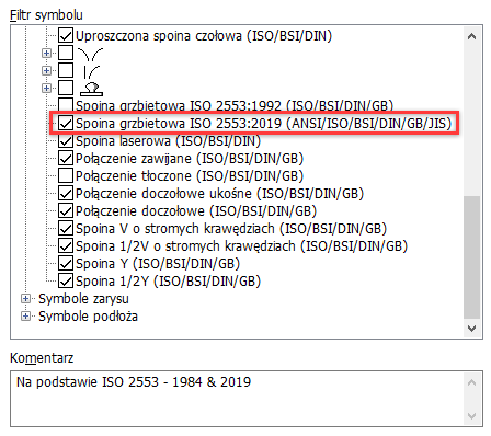

Symbole spoiny grzbietowej używają obecnie najnowszego dostępnego standardu ISO 2553-2019. Symbol został dodany do Edytora stylów i jest domyślnie włączony w przypadku następujących standardów: ISO, DIN, ANSI, BSI, GB, JIS, GOST (tylko w konstrukcji spawanej).

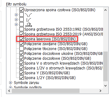

Dodano spoinę laserową wg standardu EN ISO 2553:2017. Symbol został dodany do Edytora stylów i jest domyślnie włączony w przypadku następujących standardów: ISO, BSI, DIN, GOST (tylko w konstrukcji spawanej). Jest on również dostępny w następujących standardach, ale nie jest domyślnie włączony: ANSI, JIS, GB, GOST (tylko na rysunku).

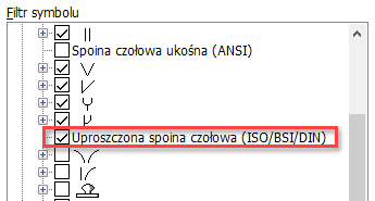

Symbole uproszczonej spoiny czołowej i spoiny grzbietowej używają obecnie najnowszego dostępnego standardu ISO 2553-2019. Symbol został dodany do Edytora stylów i jest domyślnie włączony w przypadku następujących standardów: ISO, BSI, DIN, GOST (tylko w konstrukcji spawanej). Jest on również dostępny w następujących standardach, ale nie jest domyślnie włączony: ANSI, JIS, GB.
Pomysł zgłoszony na forum Inventor® Ideas
Zaktualizowany symbol kolekcji wykończenia powierzchni**
Symbol kolekcji wykończenia powierzchni został zaktualizowany zgodnie z najnowszym standardem EN ISO 1302:2002.
Obecnie można również zdefiniować symbol kolekcji z symbolem chropowatości powierzchni poza nawiasem i uwzględnić wszystkie typy odniesień do chropowatości powierzchni na arkuszu.
Aby uzyskać więcej informacji, zobacz temat Dodawanie symbolu chropowatości powierzchni.

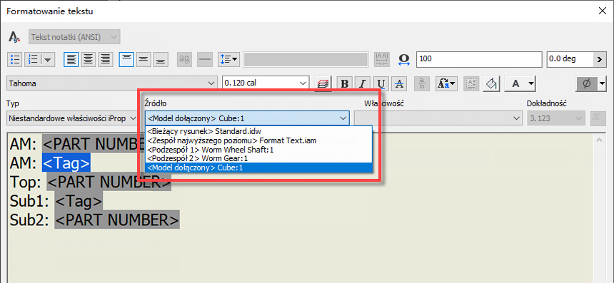

Wstawianie iProperties zespołu macierzystego do tekstu linii odniesienia
Tekst linii odniesienia 3D i 2D może obecnie zawierać standardowe właściwości iProperties, niestandardowe właściwości iProperties oraz właściwości wystąpienia należące do elementów macierzystych dołączonej części. Wcześniej w tekście linii odniesienia były dostępne tylko właściwości z dołączonej części.
Ponadto opisy linii odniesienia mogą łączyć właściwości wystąpienia z dołączonego komponentu i jego elementów macierzystych, aby wyświetlać informacje specyficzne dla wystąpienia, na przykład niepowtarzalne oznaczenia.

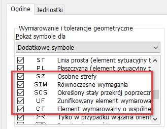

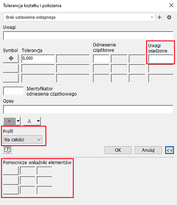

Ulepszenia w oknie Tolerancja kształtu i położenia
Obecnie można dodać symbol „Na całości” w elemencie tolerancji kształtu i położenia. Użyj nowej opcji „Na całości” w menu rozwijanym Profil w oknie dialogowym Tolerancja kształtu i położenia.

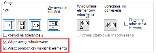

Można również wprowadzić przedrostek, przyrostek i pomocnicze wskaźniki elementów zgodnie ze standardami ISO 5458 i 5459 w oknie dialogowym Tolerancja kształtu i położenia. Najpierw włącz opcje, używając nowych pól wyboru dodanych do okna dialogowego Edytor stylów i standardów. Należy również pamiętać, że komórki są włączane podczas ich wypełniania.
To udoskonalenie zostało dodane w przypadku standardów ISO i opartych na ISO i jest domyślnie włączone. W przypadku innych standardów, takich jak ANSI lub ASME, jest ono domyślnie wyłączone w Edytorze stylów.
W oknie dialogowym Styl tolerancji kształtu i położenia dodano dodatkowe identyfikatory zgodne ze standardami ISO 5458, ISO 14405-1:2016 i ISO 1101.
Aby uzyskać więcej informacji, zobacz temat Edytor stylów i standardów — styl tolerancji kształtu i położenia — odniesienie.
