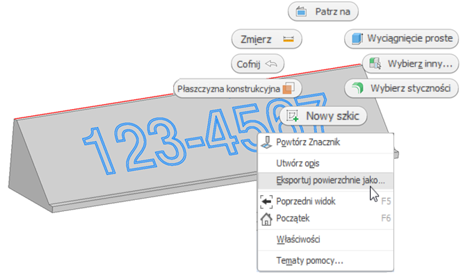

Eksportowanie powierzchni płaskich
Polecenie Eksportuj powierzchnię jako obsługuje obecnie eksportowanie jednocześnie pojedynczych lub wielu powierzchni. Po wybraniu wielu współpłaszczyznowych powierzchni w menu kontekstowym wyboru jest wyświetlana opcja eksportu.

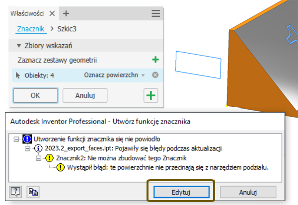

Element znacznika
Niektóre warunki mogą spowodować wyświetlenie komunikatu o błędzie, na przykład gdy edycja powoduje, że geometria szkicu nie leży już na geometrii modelu. W takim przypadku można edytować szkic w oknie dialogowym błędu i szybko rozwiązać problem.

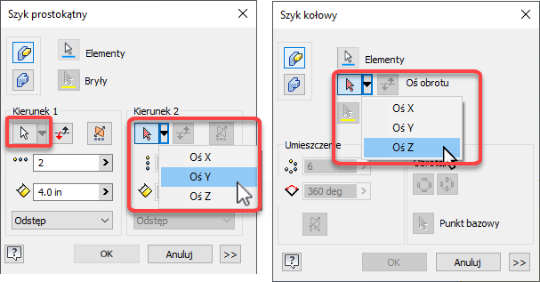

Szyki elementów
Polecenia szyku elementów, Prostokąt i Kołowe, mają teraz menu rozwijane wyboru, które umożliwia dostęp do osi początkowych.

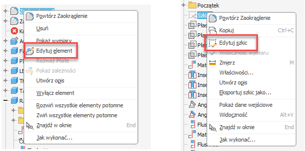

Klawisze skrótów w menu kontekstowym
Obecnie można użyć klawiszy skrótów w menu kontekstowym, aby bezpośrednio edytować szkice lub elementy. Wybierz element lub szkic, kliknij prawym przyciskiem myszy i użyj klawisza skrótu. Dostępne są następujące klawisze skrótów:
