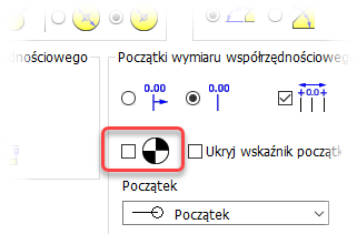

Wskaźnik początku
Teraz możliwe jest usuwanie wskaźników początku. Jeśli wymiary używają wskaźnika początku, one również są usuwane. Monit informuje o usunięciu wymiaru przed wykonaniem operacji.
Metadane karty w formacie Markdown
Można usunąć wskaźnik początku używany z następującymi elementami:
  1. Wymiary współrzędnościowe
  2. Tabele otworów
  3. Lub sam wskaźnik początku
  4. Zestawy wymiarów współrzędnościowych, jeśli wybrano Styl wymiarowania kartę Opcje Wskaźnik początku.
Aby uzyskać więcej informacji, zobacz tematy Wskaźnik początku i Zmiana położenia lub wyglądu lub usunięcie wskaźnika początku.
