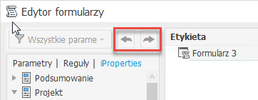

Opcje Cofnij, Odtwórz w Edytorze formularzy iLogic
Przyciski Cofnij i Odtwórz są obecnie dodawane bezpośrednio do okna dialogowego Edytor formularzy. Do tych operacji można również użyć klawiszy skrótów (Ctrl-Z i Ctrl-Y).
