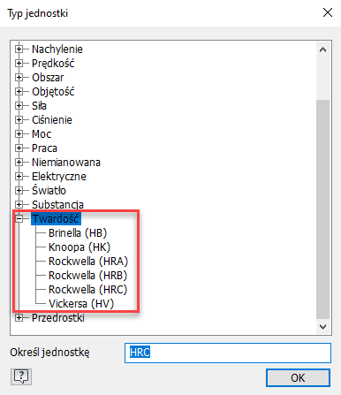

Twardość
Twardość to zupełnie nowy typ jednostki dodany do tego wydania programu Inventor. Pozwala on na określenie twardości w poleceniu Wykończenie, ale może być również używany samodzielnie. W oknie dialogowym Parametry dostępne są następujące typy:
