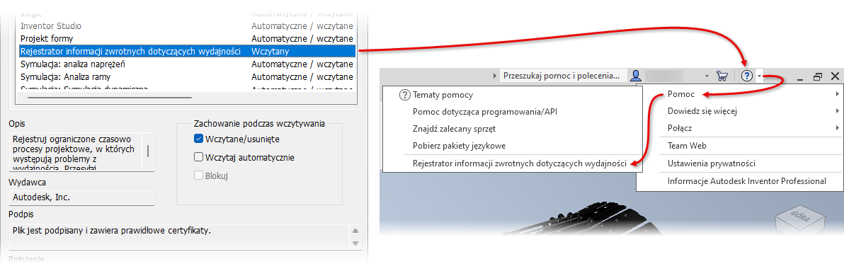

Ten nowy dodatek został zaprojektowany z myślą o pomocy w określaniu potencjalnych problemów z wydajnością. Dostępem do narzędzia zarządza się za pomocą Menedżera dodatków. Po wczytaniu kliknij przycisk Pomoc
Pomoc
Rejestrator informacji zwrotnych dotyczących wydajności i postępuj zgodnie z wyświetlanymi monitami. Po zarejestrowaniu opinii otrzymasz szereg paneli, na których możesz podać informacje o swoich doświadczeniach.
Aby uzyskać więcej informacji, zobacz temat Korzystanie z rejestratora informacji zwrotnych dotyczących wydajności.
