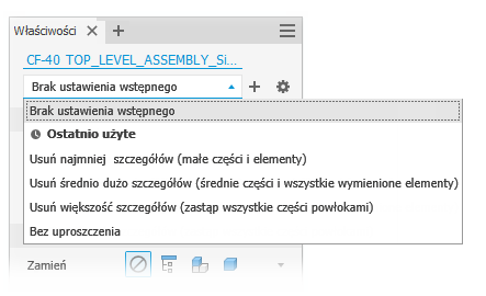

Używa panelu właściwości, aby usprawnić proces projektowania i wyeliminować przełączanie między kartami w oknie dialogowym.
Udostępnia cztery wbudowane ustawienia wstępne oraz umożliwia utworzenie własnego. Ustawienia wstępne umożliwiają przypisanie wartości do pól w panelu właściwości. Można nadpisać dowolną wartość.
Można zapisać zespół jako nową część, zastąpienie stanu modelu lub model programu Revit (RVT).
Ulepszone i rozszerzone rozpoznawanie elementów, które umożliwia filtrowanie kieszeni według głębokości, usuwanie wypukłych elementów, tuneli i wnęk (pustych przestrzeni).
Polecenie Uprość jest zintegrowane z poleceniem Eksportuj do pliku RVT, co eliminuje potrzebę wykonywania zadań osobno.
