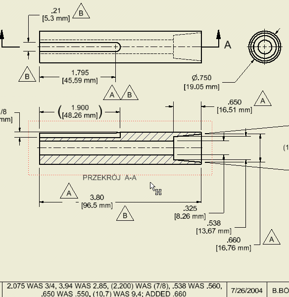

Rzuty rysunku
Etykiety widoku rysunku można przesuwać do domyślnego położenia. Kliknij prawym przyciskiem myszy widok rysunku i wybierz opcję Przywróć etykietę widoku.
Aby uzyskać więcej informacji, zobacz temat Praca z widokami rysunku.

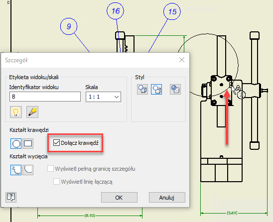

Ustawianie widoku szczegółu
Teraz można bardzo łatwo ustawić widok szczegółu w punkcie podczas tworzenia. Zaznacz nowo dodane pole „Dołącz krawędź” w oknie dialogowym Widok szczegółu i wybierz punkt, do którego ma zostać naprawiony widok szczegółu.
Aby uzyskać więcej informacji, zobacz temat Tworzenie i edycja widoków szczegółu.
Pomysł zgłoszony na forum Inventor® Ideas
