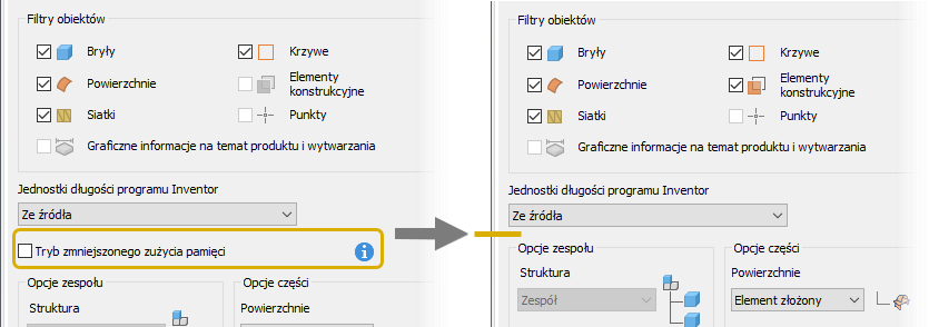

Tryb ograniczonej pamięci został usunięty z okna dialogowego Importowanie.

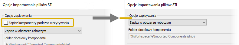

W przypadku importu plików OBJ i STL opcja Zapisz komponenty podczas wczytywania została usunięta.

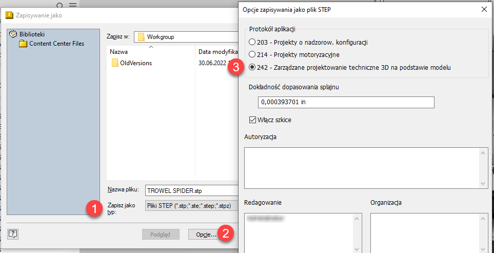

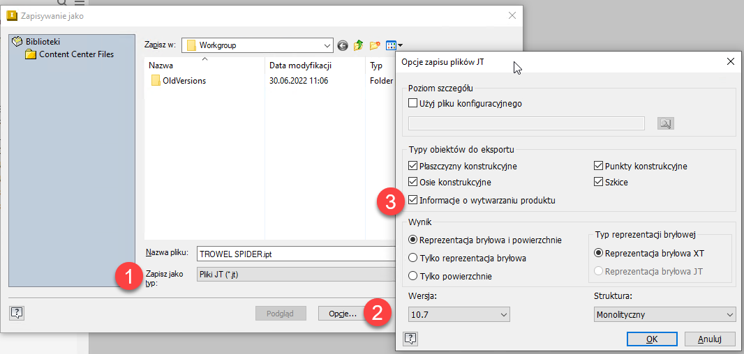

PMI w dokumentach części, mogą zostać dołączone podczas eksportowania zespołów w formatach JT i STEP poprzez wybranie tej opcji.
Format JT.
Format STEP AP 242.
