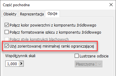

Począwszy od wersji, można teraz wyprowadzić korpus bryłowy za pomocą zorientowanych minimalnych ramek ograniczających. Nowa opcja „Zorientowana minimalna ramka ograniczająca” została dodana na karcie Opcje w oknach dialogowych Część pochodna, Wyprowadź zespół i Utwórz część. Domyślnie ta opcja jest zaznaczona. Usuń zaznaczenie pola wyboru, aby wyprowadzić bryłę z prostokątnymi ramkami ograniczającymi.

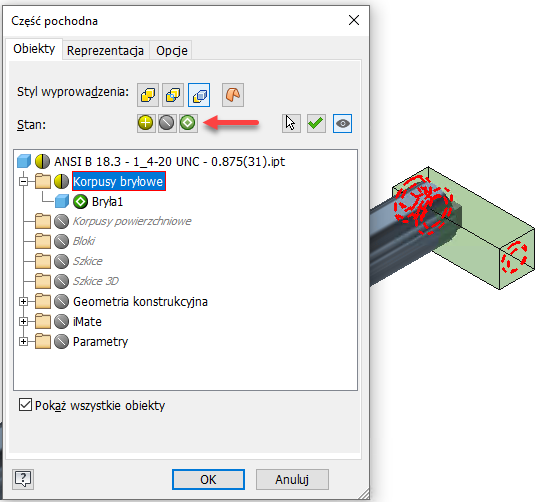

Ponadto reprezentacja wybranego komponentu w części pochodnej jako prostokątnej ramki ograniczającej jest teraz dostępna w przypadku części. Opcja ta jest dodawana do okien dialogowych Część pochodna i Utwórz część i można ją zastosować do pojedynczej bryły lub całego folderu Korpusy bryłowe.

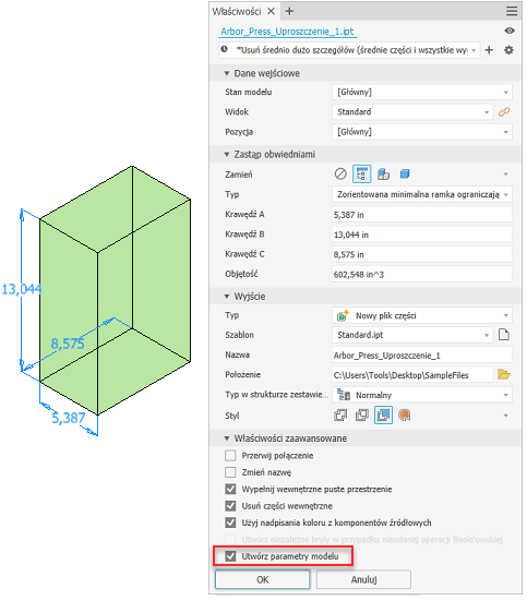

Ze zorientowanych minimalnych ramek ograniczających można korzystać w poleceniu Wyprowadź, ale także w oknie dialogowym Uprość. Gdy opcja „Zastąp obwiedniami” jest ustawiona na „Wszystkie w jednej obwiedni”, wartości „Krawędź A”, „Krawędź B” i „Krawędź C” można ustawić w panelu właściwości i oknie graficznym.
Nowa opcja „Utwórz parametry modelu” została dodana do okna Właściwości zaawansowane panelu właściwości. Po jej wybraniu, w oknie parametrów pliku uproszczonego są tworzone trzy parametry tylko do odczytu dla krawędzi A, krawędzi B i krawędzi C.
