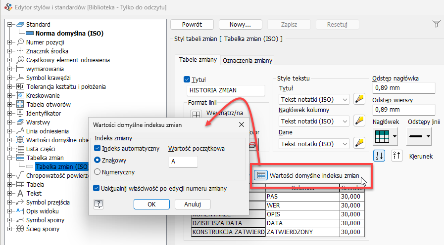

Ustawienia indeksu zmian dla tabelki zmian
Można teraz określić domyślną numerację (alfanumeryczną lub numeryczną) z poziomu szablonu rysunku zamiast za pomocą samej tabelki zmian. Do „Edytora stylów i standardów” dodano nową opcję „Wartości domyślne indeksu zmian” dla tabelek zmian.
Aby uzyskać więcej informacji, zobacz temat Edytor stylów i standardów — Styl tabeli zmian — odniesienie, Tabelka zmian — odniesienie.

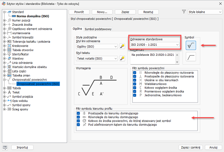

Chropowatość powierzchni
Teraz można definiować symbole chropowatości powierzchni na podstawie normy ISO 21920-1.
