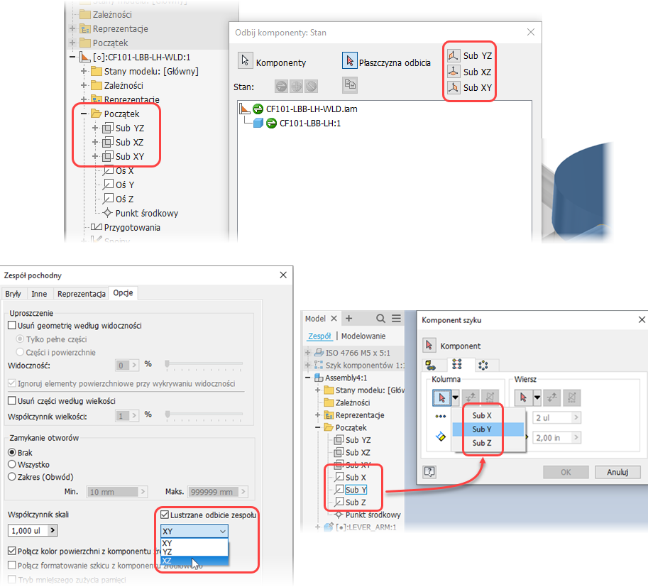

Źródłowe elementy konstrukcyjne
Nazwy niestandardowe przypisane do źródłowych elementów konstrukcyjnych są teraz rozpoznawane i wypełniane różnymi oknami dialogowymi używanymi do poleceń, takich jak Odbij komponenty, Komponent szyku i Zespół pochodny.

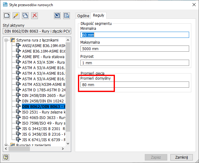

Udoskonalenia dotyczące przewodów rurowych
W oknie dialogowym Style przewodów rurowych pole edycji Promień domyślny jest teraz dostępne we wszystkich stylach przewodów rurowych. Domyślny promień gięcia jest równy 2* wartości średnicy nominalnej. Zmieniona wartość zostanie użyta dla nowych zagięć niestandardowych. Istniejące trasy z zagięciami niestandardowymi zostaną zaktualizowane, aby odzwierciedlić nową wartość promienia zagięcia.
Aby uzyskać więcej informacji, zobacz temat Tworzenie nowych stylów przewodów rurowych.
Obecnie można również wybrać krawędź kołową jako punkt połączenia i oś połączenia podczas tworzenia kolan niestandardowych lub zagięć niestandardowych.
