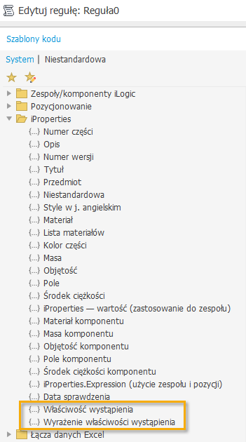

Użyj nowych szablonów kodu Właściwość wystąpienia, aby odczytać i utworzyć właściwości wystąpienia.
Aby uzyskać informacje o szablonach kodu w iLogic, zobacz temat Informacje o fragmentach kodu w rozszerzeniu iLogic.

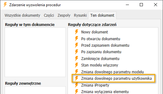

W oknie dialogowym Zdarzenia wyzwalające istnieje nowe zdarzenie o nazwie Zmiana dowolnego parametru użytkownika. To zdarzenie jest wyzwalane po zmianie wartości parametru użytkownika.
Aby uzyskać więcej informacji o zdarzeniach wyzwalających w iLogic, zobacz temat Praca ze zdarzeniami wyzwalającymi w iLogic.

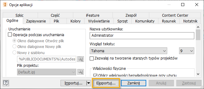

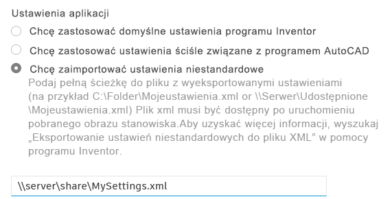

Obecnie można utworzyć obraz stanowiska zawierający ustawienia niestandardowe z okna dialogowego Konfiguracja iLogic.
| W oknie dialogowym Opcje aplikacji kliknij przycisk Eksportuj. Polecenie Eksportuj powoduje zapisanie bieżących opcji aplikacji i ustawień z okna dialogowego Konfiguracja iLogic do pliku .xml. | Podczas tworzenia obrazu stanowiska wybierz opcję Chcę zaimportować ustawienia niestandardowe i wprowadź ścieżkę do wyeksportowanego pliku .xml. |
