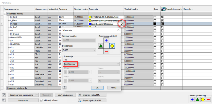

Nowy typ tolerancji i ulepszony dostęp w oknie Parametry
Wcześniej wartość w kolumnie Tolerancja w oknie Parametry była ograniczona do zmiany na Górna, Mediana, Nominalna lub Dolna. Obecnie można kliknąć wiersz w kolumnie Tolerancja i kliknąć ikonę ołówka, aby uzyskać dostęp do pełnego okna dialogowego Tolerancja.
Do wyboru typu został dodany typ tolerancji Podstawowa. Obecnie można podwyższać i synchronizować tolerancję podstawową z opisami 3D i przywracać na rysunkach.
Wymiar tolerancji podstawowej jest również dostępny w przypadku wymiarów szkicu.
Więcej informacji zawiera temat Praca z parametrami w modelach.
Aby uzyskać więcej informacji, zobacz temat Edytowanie tolerancji w przypadku pojedynczych wymiarów.

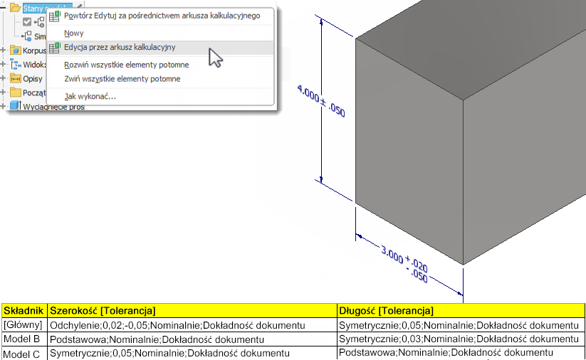

Parametry tolerancji są dostępne w arkuszu kalkulacyjnym
W tym wydaniu dodano możliwość przechwytywania ustawień tolerancji parametrów w programie Excel dla stanów modelu. Ponadto stany modelu umożliwiają obecnie konfigurowanie zdefiniowanych przez użytkownika parametrów tekstowych i logicznych (prawda/fałsz).
Pomysł zgłoszony na forum Inventor® Ideas
Aby uzyskać więcej informacji, zobacz temat Edytowanie stanów modelu.

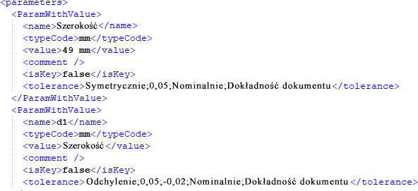

Tolerancje w plikach XML eksportu i importu
Ustawienia tolerancji parametru dla każdego stanu modelu są obecnie uwzględniane podczas eksportowania i importowania plików XML.

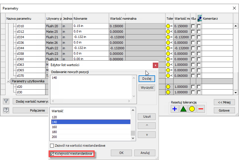

Kolejność sortowania parametrów wielowartościowych
Obecnie można sortować kolejność parametrów wielowartościowych, np. umieszczając najczęściej używane wartości na górze listy. W oknie dialogowym Parametry kliknij prawym przyciskiem myszy parametr w dowolnej kolumnie, wybierz opcję Edytuj listę wielowartościową i zaznacz pole wyboru Kolejność niestandardowa.
