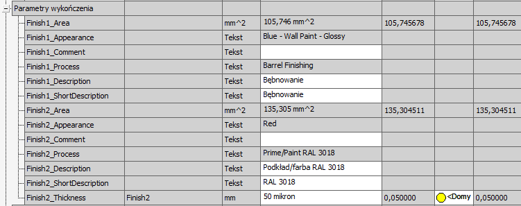

Wykończenie
Nowa funkcja Wykończenie umożliwia nie tylko określenie wyglądu części, komponentów i zespołów, ale również procesu produkcji, takiego jak powłoka materiału lub wykończenie powierzchni.
Wszystkie zastosowane wykończenia są wyświetlane w nowym folderze Wykończenia w przeglądarce. Można zmienić kolejność wykończeń w węźle przeglądarki, wyłączyć je, zmienić ich nazwę lub usunąć.
W przypadku rysunków nowa kategoria typu „Parametry — Wykończenie” jest dodawana do okien dialogowych Tekst linii odniesienia i Formatuj tekst, co umożliwia korzystanie z informacji o wykończeniu w opisach rysunku. Parametry te zostaną automatycznie zaktualizowane w przypadku zmiany w środowisku modelowania. Pozwala to udoskonalić rysunek przez dodanie do dokumentacji dodatkowych informacji o procesie produkcyjnym.
Każde ustawienie elementu wykończenia ma parametr o odpowiadającej mu niepowtarzalnej nazwie w kategorii „Parametry wykończenia” w oknie dialogowym Parametry. Wszystkie parametry wykończenia można eksportować. Wyeksportowane parametry są wyświetlane w iProperties. Należy pamiętać, że zmiana właściwości iProperties nie wpływa na parametry elementu wykończenia modelu.
Aby uzyskać więcej informacji, zobacz temat Przypisanie wykończenia do komponentu.

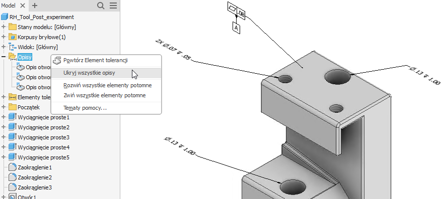

Folder opisu
Wszystkie opisy 3D są umieszczane w folderze w przeglądarce modelu. Wszystkie opisy 3D można ukryć za pomocą opcji Ukryj wszystkie opisy w menu kontekstowym folderu.

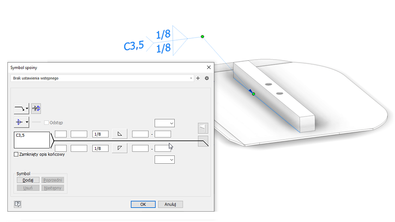

Symbole spoin 3D
Symbole spoin 3D są teraz dostępne jako jeden z typów opisów 3D. Utwórz i edytuj symbole spoin i spoin podrzędnych w modelu części lub zespołu. Następnie pobierz symbole zespolone z rysunków. Symbole spoin 3D są uwzględniane podczas eksportowania do plików PDF 3D, DWF i widoków udostępnionych.

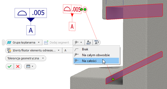

Modyfikator Na całości
Modyfikator Na całości jest teraz dostępny w przypadku opisów elementów sterujących funkcjami.

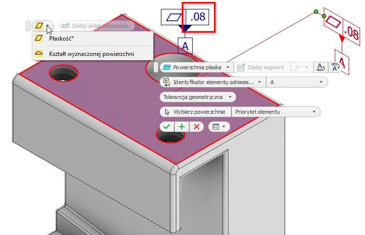

Płaskość i profil powierzchni
Te opcje tolerancji mają teraz wartości domyślne po zastosowaniu do modelu.

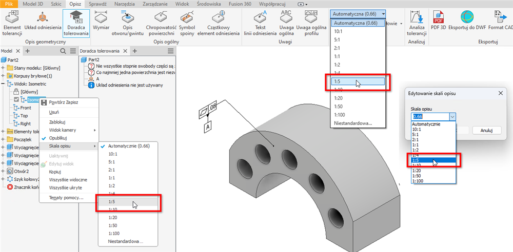

Skala opisu
W tej wersji do listy rozwijanej skali opisu dodano skalę 1 : 5 zgodnie z normą DIN EN ISO 55455

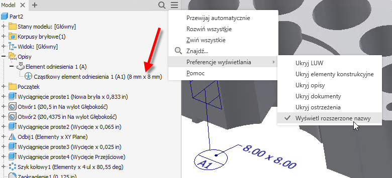

Węzeł przeglądarki Cząstkowy element odniesienia
Węzeł przeglądarki Cząstkowy element odniesienia wyświetla teraz rozmiar docelowy podczas używania opcji rozszerzonej nazwy.

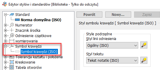

Symbol krawędzi
Począwszy od tej wersji programu Inventor, można zdefiniować symbol krawędzi na podstawie normy ISO 13715:2019. Nowe polecenie Symbol krawędzi zostało dodane do panelu Symbole na karcie Opisz.
Styl symbolu krawędzi zostanie dodany do Edytora stylów i standardów rysunku.
Aby uzyskać więcej informacji, zobacz temat Dodawanie symbolu krawędzi.
