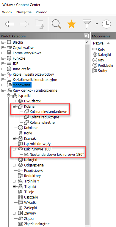

Nowe style kolan niestandardowych
Nowe style, które obsługują używanie kolan niestandardowych (Kolano niestandardowe 45, Kąt niestandardowy 90), są dostępne w oknie dialogowym Style przewodów rurowych.
Metadane karty w formacie Markdown
Obok biblioteki Kolana niestandardowe dodawana jest również biblioteka Niestandardowe łuki rurowe. Obsługiwane jest redagowanie i publikowanie części z obu bibliotek.
