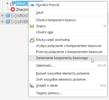

Można teraz zastąpić komponent bazowy części pochodnej lub zespołu pochodnego z zespołu macierzystego za pomocą polecenia Zamień komponent bazowy.
Aby uzyskać dodatkowe informacje, zapoznaj się z tematem Zarządzanie powiązaniami pochodnymi.

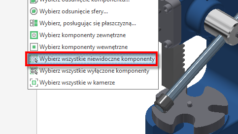

Polecenie „Wybierz wszystkie niewidoczne komponenty”
Teraz można wybrać wszystkie części w zespole, które ustawiono jako niewidoczne, dzięki czemu nie trzeba ręcznie wybierać poszczególnych części w zespole lub przeglądarce. Użyj nowo dodanej opcji „Wszystkie niewidoczne komponenty” z listy rozwijanej Wybór lub opcji „Wybierz wszystkie niewidoczne komponenty” na pasku narzędzi szybkiego dostępu albo kliknij prawym przyciskiem myszy, przytrzymując klawisz Shift.
Klawisz skrótu polecenia można również przypisać za pomocą okna dialogowego Dostosuj.
Aby uzyskać więcej informacji na temat opcji widoczności komponentu zespołu, zobacz temat Widoczność komponentów zespołu.

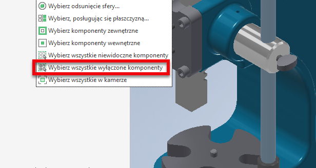

Polecenie „Wybierz wszystkie wyłączone komponenty”
Nowa opcja „Wybierz wszystkie komponenty wyłączone” umożliwia wybranie wszystkich wyłączonych komponentów w zespole, dzięki czemu można anulować ich wyłączenie. Opcja ta jest dostępna:
Użyj okna dialogowego Dostosuj, aby przypisać do polecenia klawisz skrótu polecenia.
Aby uzyskać więcej informacji na temat opcji wyłączania komponentów zespołu, zobacz temat Wyłączanie elementów.

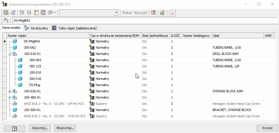

Zestawienie komponentów
Teraz można wybrać wiele sąsiadujących lub niesąsiadujących komórek i usunąć ich zawartość.
Aby uzyskać więcej informacji, zobacz temat Praca z zestawieniem komponentów.

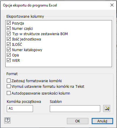

Można również określić kolumny i formatowanie zestawienia komponentów zespołu do wyeksportowania. Eksportowanie zestawienia komponentów zostało dopasowane, aby było zgodne z dostępnymi opcjami list części i tabeli. Opcja Dołącz tytuł jest niedostępna, ponieważ tabela zestawienia komponentów nie zawiera tytułu, który można dostosować.
Aby uzyskać więcej informacji, zobacz temat Eksportowanie zestawienia komponentów do arkusza kalkulacyjnego lub pliku tekstowego.
