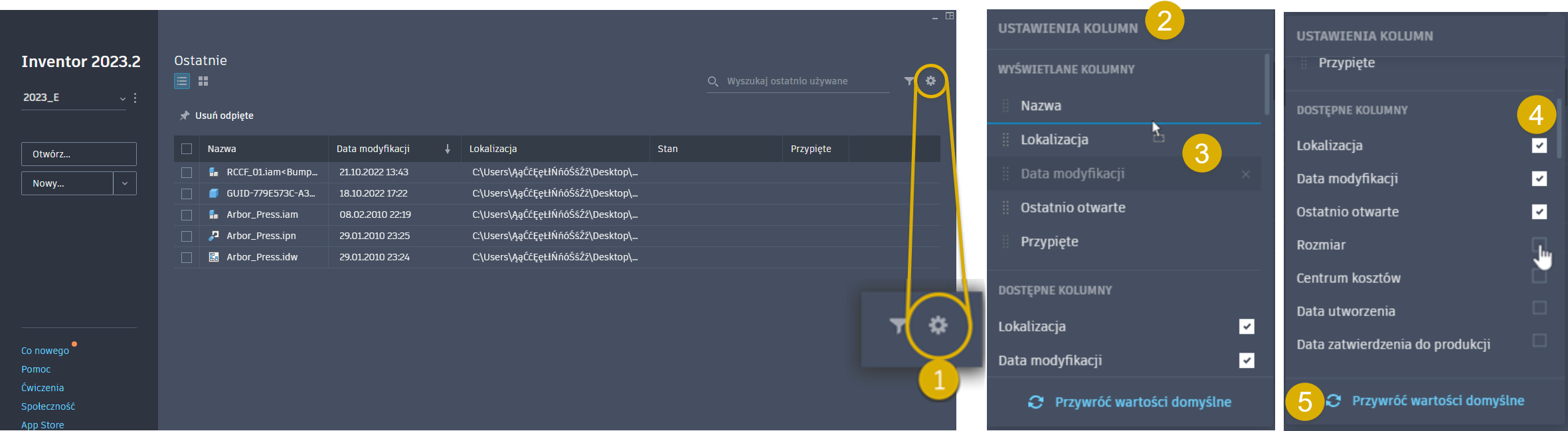

Ulepszenia dotyczące narzędzi głównych
Metadane karty w formacie Markdown
Gdy wybrany jest jeden plik:
Gdy wybranych jest wiele plików:
Więcej informacji zawiera temat Strona Narzędzia główne.

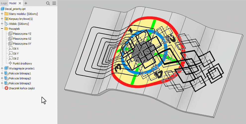

Śledzenie promienia wodzącego przy użyciu GPU
Do funkcji śledzenia promienia wodzącego przy użyciu GPU dodano obsługę pokrycia bitmapą, cieni podłoża, odbicia i widoków przekroju.
Uwaga: udoskonalenia pokrycia bitmapą nie są obecnie obsługiwane w przypadku kart graficznych firmy AMD.
W przypadku nakładania pokryć bitmapą położenie w drzewie modelu określa priorytet pokrycia bitmapą.
Aby uzyskać więcej informacji, zobacz temat Praca ze śledzeniem promienia wodzącego.

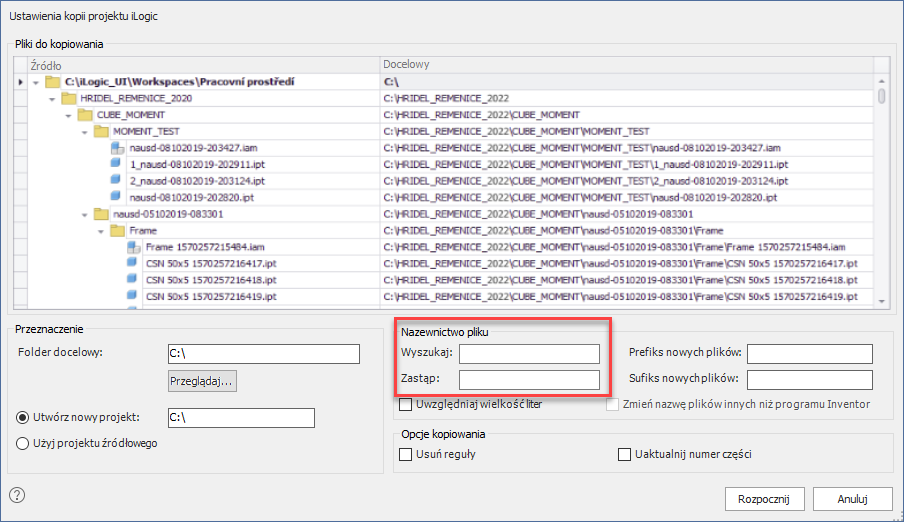

Zastąpienie ciągu w przypadku kopii projektu iLogic
Teraz można modyfikować nazwy plików, używając nowo dodanych pól edycji Wyszukaj i Zastąp w oknie dialogowym Kopia projektu iLogic.
Aby uzyskać więcej informacji, zobacz temat Kopiowanie projektów zawierających reguły iLogic.

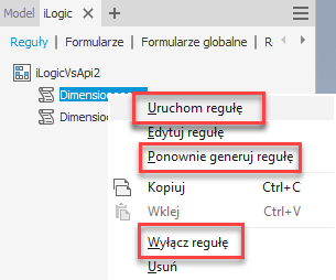

Klawisze skrótów w menu kontekstowym
Teraz można używać klawiszy skrótów dla reguł iLogic w menu kontekstowym. Wybierz regułę z listy, kliknij prawym przyciskiem myszy i użyj klawisza skrótu, aby wykonać żądaną operację. Dostępne są następujące klawisze skrótów:

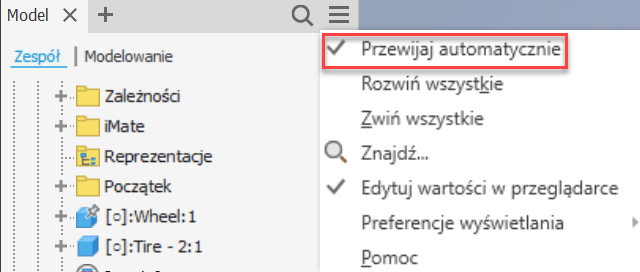

Udoskonalenia przeglądarki
Przewijaj automatycznie
Wybierz nowo dodaną opcję „Przewijaj automatycznie”, aby automatycznie przewijać wybrany obiekt na górze listy.

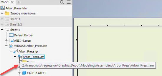

Położenie nazwy pliku
Po umieszczeniu kursora na ikonie nazwy pliku w przeglądarce wyświetlana jest etykieta narzędzi z nazwą pliku i ścieżką do pliku, co ułatwia identyfikację położenia pliku. Należy pamiętać, że plik musi być zapisany na dysku lokalnym, aby wyświetlić ścieżkę do pliku.

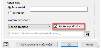

Harmonogram zadań
Nowo dodana opcja Zapisz w podfolderze w oknie dialogowym Opcje importu usprawnia zadania zarządzania plikami. Wybór ścieżki jest zachowywany do użycia z kolejnymi zadaniami importu, zarówno pojedynczym plikiem, jak i procesem wsadowym.

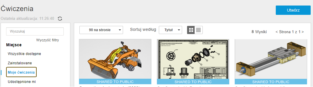

Ćwiczenia z przewodnikiem
Ostatnio tekst był wyświetlany nieprawidłowo w galerii ćwiczeń z przewodnikiem i opisach ćwiczeń. Problem został rozwiązany, jednak autorzy ćwiczeń z przewodnikiem muszą usunąć udziały w ćwiczeniach i udostępnić je ponownie. Procedura:
  1. Na karcie Narzędzia główne kliknij przycisk Ćwiczenia.
  2. Ustaw filtr Umieść na Moje ćwiczenia.
  3. Wybierz ćwiczenie, które chcesz zresetować.
  4. Kliknij przycisk Udostępnij.
  5. Kliknij przycisk Usuń udział.
  6. Ponownie kliknij przycisk Udostępnij.
  7. Kliknij opcję Udostępnij w galerii publicznej.
