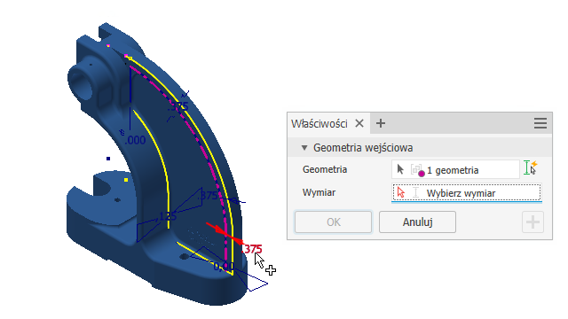

Podwyższ wymiary
Zarówno w częściach, jak i zespołach można teraz tworzyć wymiary adnotacji 3D bezpośrednio z wymiarów wybranego szkicu lub elementu za pomocą nowo dodanego polecenia „Podwyższ wymiary” na karcie Opisz.
Wybierz element lub szkic, aby włączyć wymiary, a następnie wybierz wymiary, które chcesz podwyższyć.
Więcej informacji znajduje się w temacie Podwyższanie wymiarów
