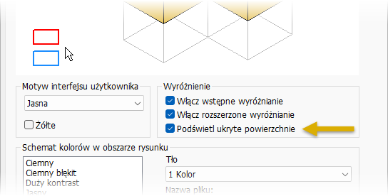

Metadane karty w formacie Markdown
Aby użyć nowej opcji Podświetl ukryte powierzchnie, przejdź do Opcje aplikacji karta Kolory grupa Podświetl i wybierz opcję Podświetl ukryte powierzchnie. Ta opcja jest dostępna tylko wtedy, gdy włączone jest rozszerzone wyróżnianie.
Uwaga: należy wybrać najczęściej używane schematy kolorów i dostosować wyróżnienie do własnych potrzeb.
Aby uzyskać więcej informacji, zobacz temat Karta Kolory (Opcje aplikacji) — odniesienie.

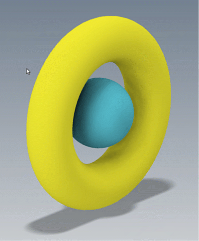

Ulepszone wyróżnianie
Podświetlanie sfery, walca lub torusa itp. zostało ulepszone, aby lepiej odróżnić element, na którym skupiony jest obraz.

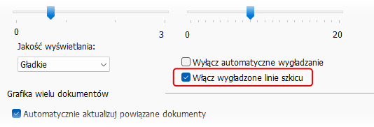

Ulepszenia wyświetlania linii
Wyświetlanie geometrii szkicu zostało ulepszone, dzięki czemu wyświetlane krzywe są gładsze. Ta opcja aplikacji dla wyświetlania linii jest domyślnie włączona.
Aby uzyskać więcej informacji, zobacz temat Karta Wyświetl (Opcje aplikacji) — odniesienie.

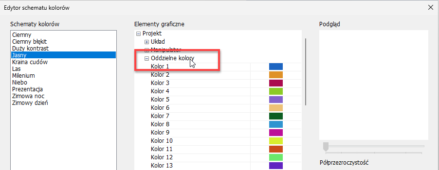

Dostosowywanie listy kolorów
Listę kolorów w Edytorze schematu kolorów można teraz dostosować. Opcje zostały dodane do nowo utworzonej sekcji „Oddzielne kolory”.
Dostęp do „Edytora schematu kolorów” można uzyskać, korzystając z karty Narzędzia Opcje aplikacji Kolory Dostosuj schematy.
