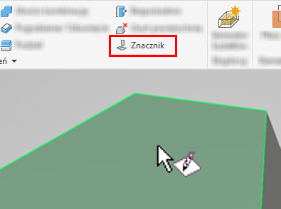

Udoskonalenia funkcji Znacznik
Jeśli podczas uruchamiania polecenia funkcji Znacznik nieużywany szkic nie istnieje, proces funkcji uaktywnia środowisko szkicu i wyświetla monit o podanie powierzchni, na której ma zostać umieszczony znacznik, co usprawnia proces.
Ścieżka nawigacji panelu właściwości funkcji Znacznik jest aktualizowana, dodając szkic, aby umożliwić edycję szkicu bez kończenia polecenia. Wystarczy kliknąć „Szkic” w ścieżce nawigacji, a szkic zostanie uaktywniony w celu edycji.
Metadane karty w formacie Markdown
Aby uzyskać więcej informacji, zobacz temat Znakowanie powierzchni.

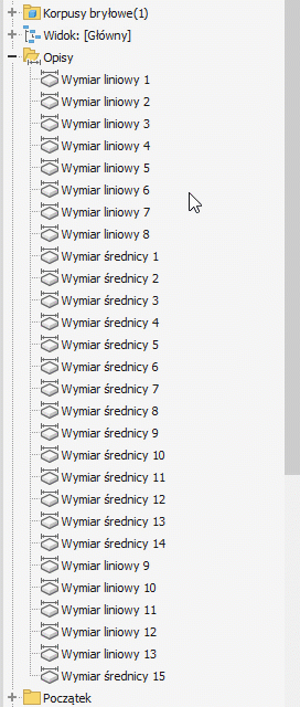

Opisy 3D
Obecnie można zmienić kolejność opisów 3D w przeglądarce modelu.

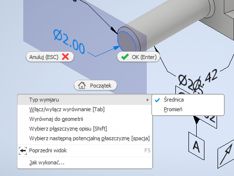

Wymiary średnicy i promienia
Podczas tworzenia lub edycji opisów 3D można zmienić wymiar średnicy na wymiar promienia lub wymiar promienia na wymiar średnicy. Można wybrać wiele wymiarów tego samego typu i zmienić je w jednej operacji.
Pomysł zgłoszony na forum Inventor® Ideas
Aby uzyskać więcej informacji, zobacz temat Opisy 3D i definicje oparte na modelu.

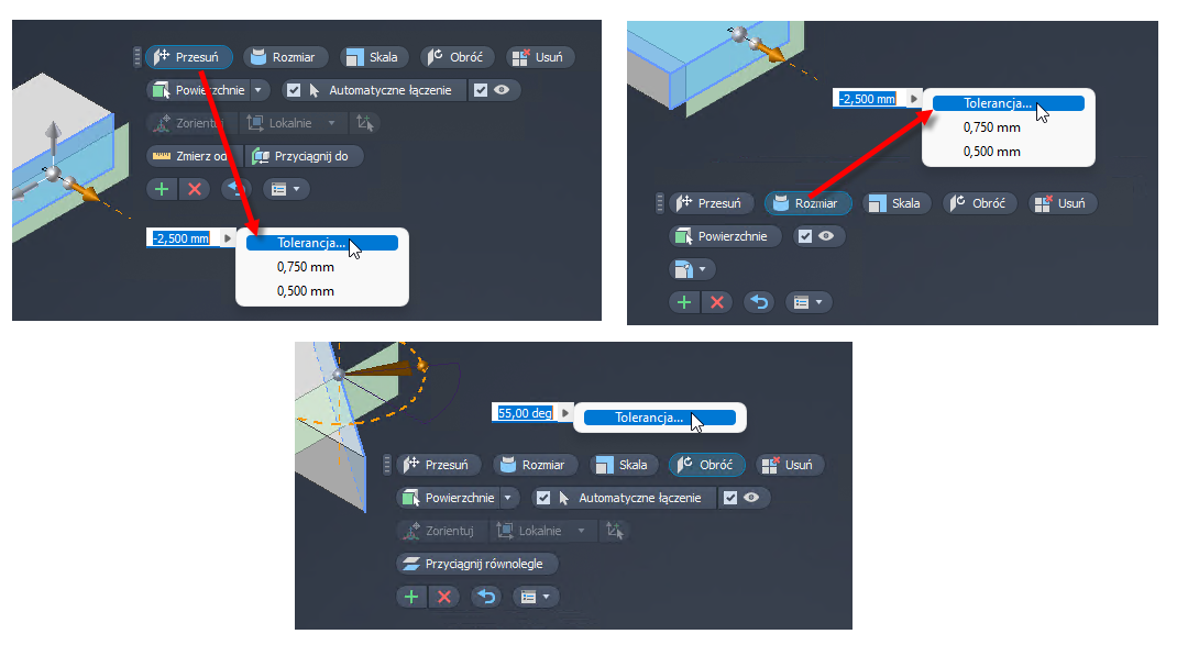

Udoskonalenie tolerancji
Obecnie można ustawić tolerancję podczas bezpośredniej edycji elementów, ponieważ opcja została dodana do menu kontekstowego poleceń Przesuń, Rozmiar i Obróć.

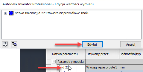

Możliwość zmiany niewłaściwej nazwy parametru
Jeśli nazwa parametru jest nieprawidłowa (na przykład w wyniku użycia spacji lub przecinka), w oknie dialogowym ostrzeżenia znajduje się teraz przycisk edycji, co umożliwia bezpośrednie poprawienie nazwy. Poprzednio można było tylko odrzucić zmiany i rozpocząć od początku.
