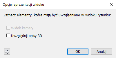

Podczas tworzenia lub edycji rzutu jest wyświetlane okno dialogowe Opcje reprezentacji widoku. Opcja Widok kamery jest wyłączona, aby zachować relację między rzutem bazowym a danym rzutem.

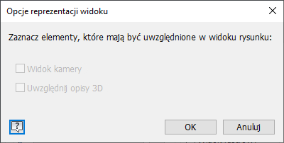

Obie opcje są wyłączone podczas tworzenia widoków pochodnych, takich jak Przekrój i Szczegół, gdy orientacja kamery widoku pochodnego nie jest zgodna z orientacją edytowanego widoku rysunku.
