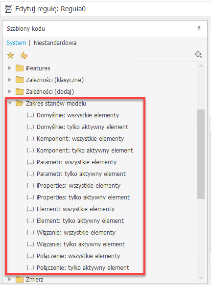

Obsługa iLogic dla kontroli zakresu edycji ze stanami modelu
Użyj fragmentów, aby sterować edycją stanów modelu.

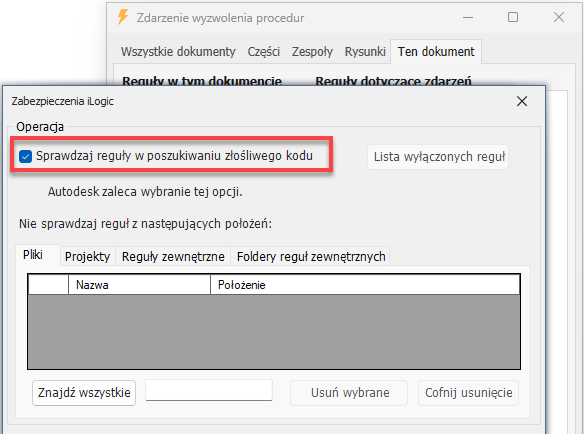

Domyślnie włączanie skanowania reguł pod kątem zabezpieczeń iLogic
Opcja „Sprawdź reguły w poszukiwaniu złośliwego kodu” jest obecnie domyślnie zaznaczona po instalacji. Dostęp do tej opcji można uzyskać z jednej z następujących lokalizacji:
