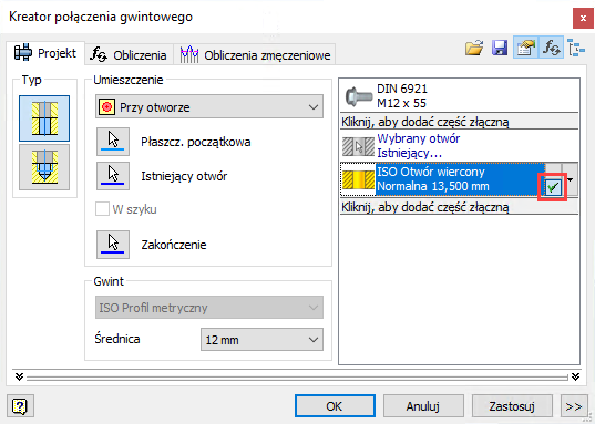

Udoskonalenie dotyczące połączenia gwintowego
Podczas używania narzędzia Połączenie gwintowe otwory są tworzone automatycznie. Jednak w niektórych przypadkach otwory nie są potrzebne. Dodano nową opcję do Kreatora połączenia gwintowego, aby wykluczyć wybrane wywiercone otwory wiercone z listy części złącznych i otworów. Podczas późniejszej edycji można zdecydować o ponownym wywierceniu sugerowanego otworu.

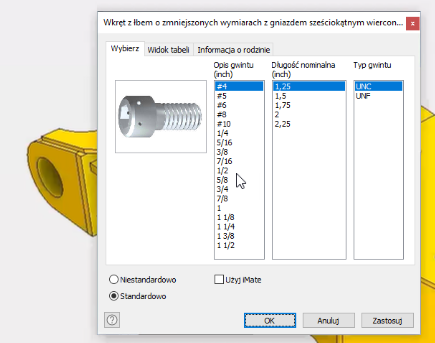

Content Center
Począwszy od wersji 2023.1, rozmiary wszystkich elementów na liście biblioteki Content Center są wyświetlane sekwencyjnie, co nie zawsze miało miejsce w przeszłości.
