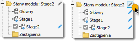

Zmieniając przełącznik zakresu edycji w przeglądarce, można zdecydować, czy zmiany mają być zastosowane tylko do aktywnego składnika, czy wszystkich składników.

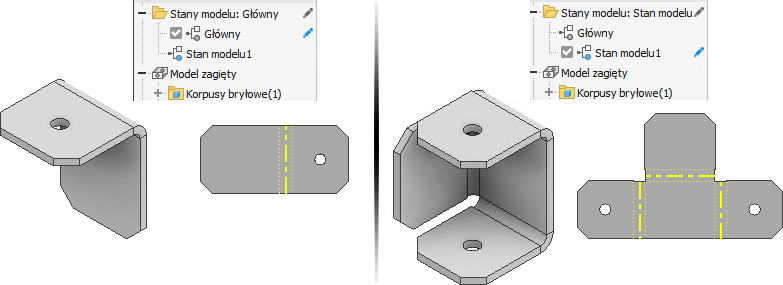

Części konstrukcji blachowej również korzystają dzięki stanom modelu. Za pomocą stanów modelu można obecnie tworzyć konfiguracje z unikatowymi elementami zawiniętymi i rozwinięciami blachy.

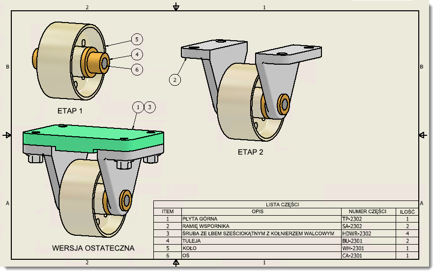

Rysunki
Stan modelu można wybrać podczas tworzenia widoku rysunku. Na liście części są wyświetlane wybrane składniki stanu modelu i ich właściwości iProperties.
Widok utworzony na podstawie zastąpienia stanu modelu odzwierciedla stan części zastąpienia w widoku rysunku.
