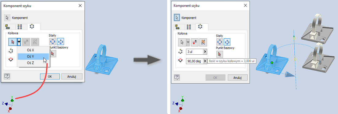

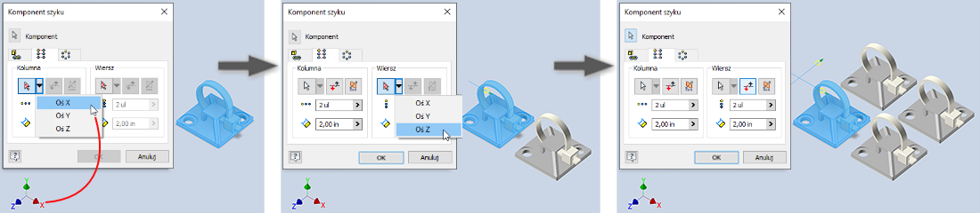

Szyk komponentów
Aby przyspieszyć tworzenie szyków za pomocą osi początkowych, osie są teraz dostępne w oknie dialogowym Szyk. Kliknij selektor, aby uzyskać dostęp do menu rozwijanego osi.
Aby uzyskać więcej informacji, zobacz tematy Tworzenie prostokątnego szyku komponentów i Tworzenie kołowego szyku komponentów.
Wybieranie priorytetu części w szyku
Obecnie można łatwo wybrać wszystkie wystąpienia komponentu w szyku, gdy filtr wyboru jest ustawiony na „Wybierz priorytet części", a następnie wybrać filtr wyboru „Wybierz wszystkie wystąpienia”. Wcześniej filtr „Priorytet komponentu” powodował wybranie węzła przeglądarki odpowiedniego komponentu.
Pomysł zgłoszony na forum Inventor® Ideas

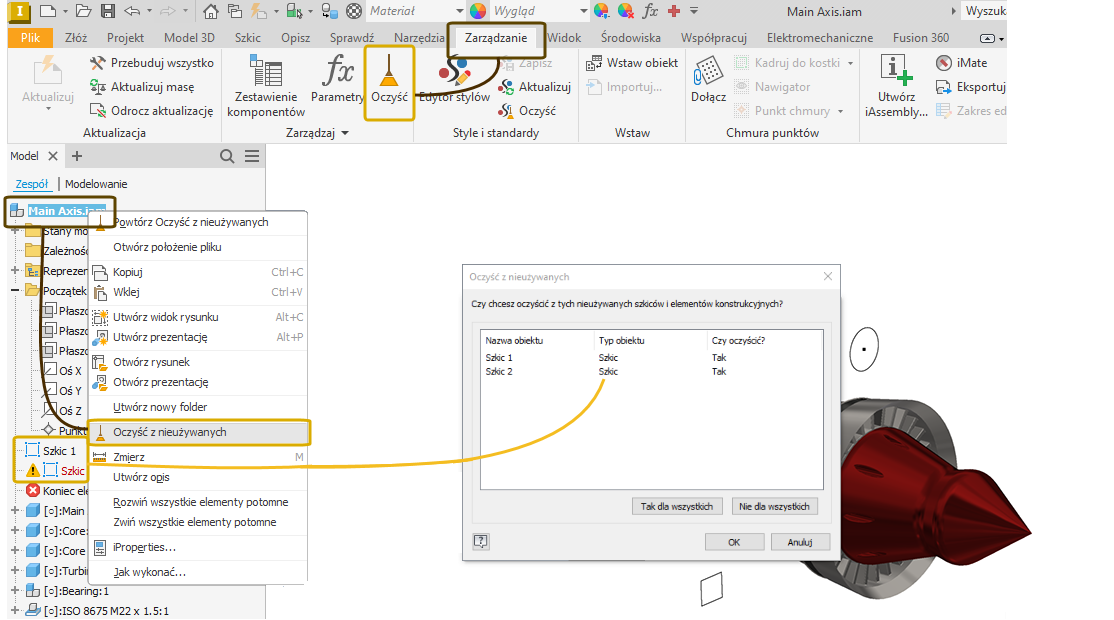

Oczyść z nieużywanych
Można selektywnie usuwać nieużywane szkice za pomocą nowego polecenia Oczyść z nieużywanych.
Aby uzyskać więcej informacji, zobacz temat Zarządzanie przeglądarką modelu.

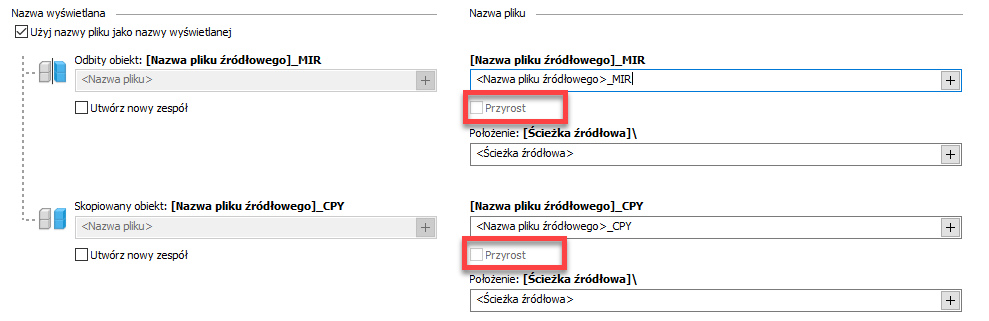

„Przyrost” podczas kopiowania i odbijania lustrzanego komponentów
Przyrostowe numerowanie komponentów skopiowanych lub odbitych można obecnie określić domyślnie, używając nowo dodanych pól „Przyrost” na karcie Odbicie i kopiowanie w oknie dialogowym Opcje aplikacji. Ustawienia pozostają wybrane w oknach dialogowych Kopiuj komponenty i Odbij komponenty.
Aby uzyskać więcej informacji, zobacz temat Dostosowywanie struktury folderów w przypadku polecenia Odbij i Kopiuj.

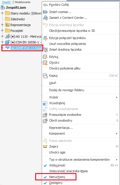

Udoskonalenia dotyczące przewodów rurowych
Ikona nieruchomych elementów złącznych przewodów rurowych została zaktualizowana, aby ułatwić jej identyfikację w przeglądarce.
