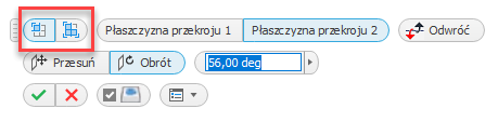

Wcześniej dostęp do widoków przekroju był możliwy tylko za pomocą poleceń menu kontekstowego, co wymagało niepotrzebnych kliknięć. Teraz polecenia i opcje widoku przekroju zostały dodane bezpośrednio do minipaska narzędzi w oknie graficznym.
