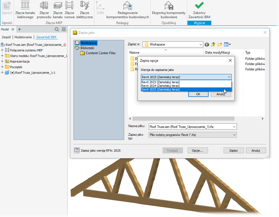

Przesyłanie wyników do wybranych wersji programu Revit
Teraz można eksportować do programu Revit 2023 i nowszych wersji. Jeśli zgodna wersja podstawowego silnika programu Revit (Revit Core Engine, RCE) nie jest zainstalowana, zostanie wyświetlony monit o jej zainstalowanie. W miarę postępu instalacji można wykonywać inne zadania w programie Inventor. Po zakończeniu instalacji uruchom ponownie polecenie użyte przed rozpoczęciem instalacji.
Uwaga: dotyczy tylko plików zapisanych w programie Revit 2023 i nowszych wersjach.
Funkcja wersji programu Revit została dodana do następujących poleceń:
Metadane karty w formacie Markdown
Podczas eksportowania plików programu Revit (*.RVT) za pomocą polecenia Uprość wybierz wersję z listy rozwijanej.
Aby uzyskać więcej informacji, zobacz temat Eksportowanie modelu do pliku RVT (format programu Revit).
Podczas korzystania ze środowiska zawartości BIM do wyprowadzania plików RFA kliknij przycisk Opcje, aby uzyskać dostęp do listy wersji programu Revit.
Aby uzyskać więcej informacji, zobacz temat Eksportowanie komponentów budowlanych.
