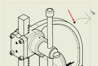

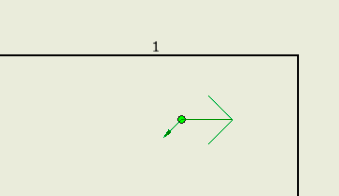

Krawędź: ten typ symbolu przejścia jest tworzony przez wybranie określonej geometrii z widoku lub szkicu podczas procesu tworzenia. Można go również ponownie dołączyć.
Powierzchnia czołowa: tworzona podczas generowania w pustym miejscu w ramce ograniczającej widok.
Arkusz: utworzony podczas generowania w pustym obszarze arkusza.
