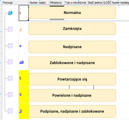

Nowe wskaźniki stanu elementów zestawienia komponentów
Elementy zestawienia komponentów mogą być nadpisane, zduplikowane lub zablokowane. Numery elementów są obecnie wyświetlane w różny sposób dla tych warunków.
