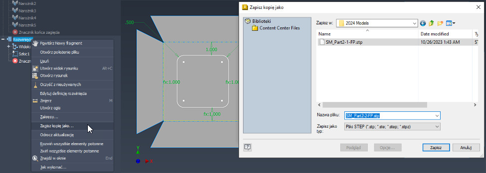

Udoskonalenia dotyczące konstrukcji blachowych
Rozwinięcie blachy
Wyprowadź rozwinięcia blachy konstrukcji blachowych w formacie STEP. Wynikiem jest prosty model bryłowy. Szkice rozwinięcia blachy mogą być zawarte w danych wyjściowych i muszą być widoczne podczas eksportowania. Opcja Zapisz kopię jako jest dostępna niezależnie od tego, czy rozwinięcie blachy jest aktywne.
Aby uzyskać więcej informacji, zobacz tematy [Rozwinięcia blachy konstrukcji blachowych](topicid=About Sheet Metal Flat Patterns) i Praca z rozwinięciem blachy w konstrukcji blachowej.
