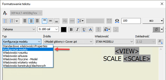

Nazwa stanu modelu w etykiecie widoku na rysunkach
Nowa kategoria „Konfiguracja modelu” została dodana do pola kombi Typ w oknie dialogowym Formatowanie tekstu, która umożliwia skonfigurowanie etykiet widoku tak, aby wyświetlały nazwę stanu modelu w widokach rysunku. Wszelkie zmiany stanu modelu widoku są odzwierciedlane w etykiecie widoku.

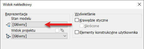

Obsługa stanów modelu w widoku nakładkowym
Podczas tworzenia widoku nakładkowego dla części można wybrać wymagany stan modelu, który ma być wyświetlany w widoku. Może być to przydatne na przykład podczas wyświetlania części przed przetwarzaniem i po jego zakończeniu.

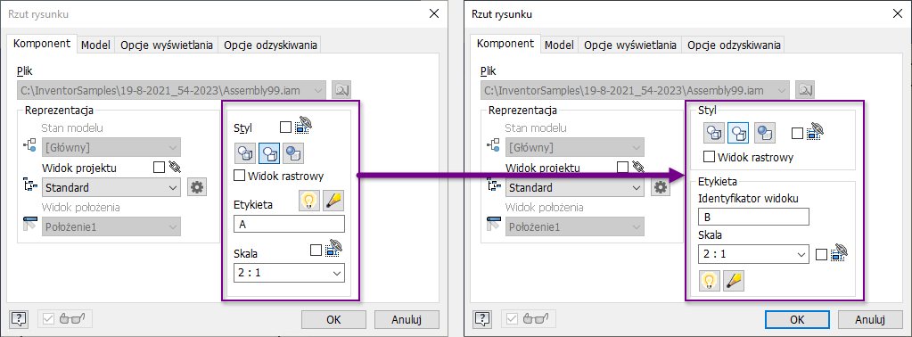

Ulepszony interfejs użytkownika związany z etykietami widoku

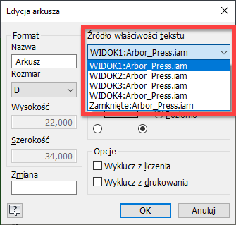

Źródło właściwości tekstu dla arkuszy
Dowolne odniesienie modelu widoku można wybrać jako podstawowe źródło właściwości dla tekstu, tabelki rysunkowej i symboli szkicu w arkuszu rysunkowym. Wcześniej właściwości w tekście zawsze odnosiły się do modelu z pierwszego widoku rysunku.
W oknie dialogowym Edycja arkusza można określić odniesienie modelu widoku za pomocą menu rozwijanego „Źródło właściwości tekstu”.

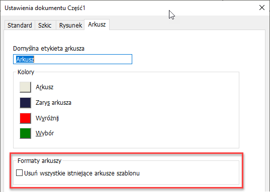

Usuwanie istniejących arkuszy z nowych rysunków
Nowa opcja „Usuń wszystkie istniejące arkusze szablonu” dodana na karcie Arkusz w oknie Ustawienia dokumentu automatycznie usuwa istniejące arkusze podczas tworzenia rysunku ze wstępnie zdefiniowanego formatu arkusza. Zachowywany jest tylko arkusz z formatu arkusza. Upewnij się, że ta opcja jest również włączona w tym samym dokumencie (zazwyczaj w szablonie), który zawiera używane formaty arkuszy.

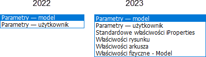

Umożliwienie wprowadzania tekstu w polach właściwości wymiarów rysunku
Wszystkie pola właściwości są obecnie dostępne po uruchomieniu edytora tekstu podczas edycji wymiaru rysunku.
