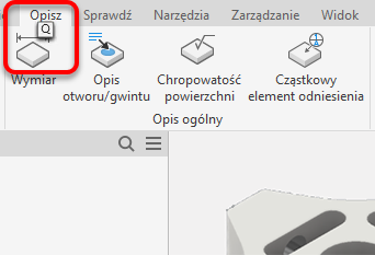

Nowy klawisz skrótu
Obecnie można uzyskać dostęp do karty Opis, naciskając kombinację klawiszy Alt+Q.
