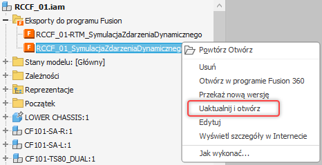

Eksporty do programu Fusion
Modele wysłane do programu Fusion 360 mają węzeł przeglądarki w przeglądarce modelu programu Inventor > folder Eksporty do programu Fusion. W tej wersji można zaktualizować i otworzyć model w programie Fusion 360 jednym kliknięciem. W menu kontekstowym węzła przeglądarki (kliknij prawym przyciskiem myszy) kliknij opcję Aktualizuj i otwórz.

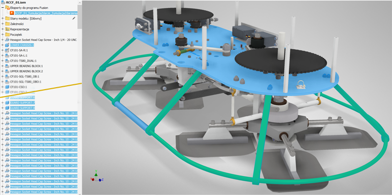

Aby wyświetlić komponenty zawarte w zestawie danych eksportu Fusion, wybierz węzeł przeglądarki w folderze, a dołączone komponenty zostaną podświetlone w przeglądarce i obszarze rysunku.
