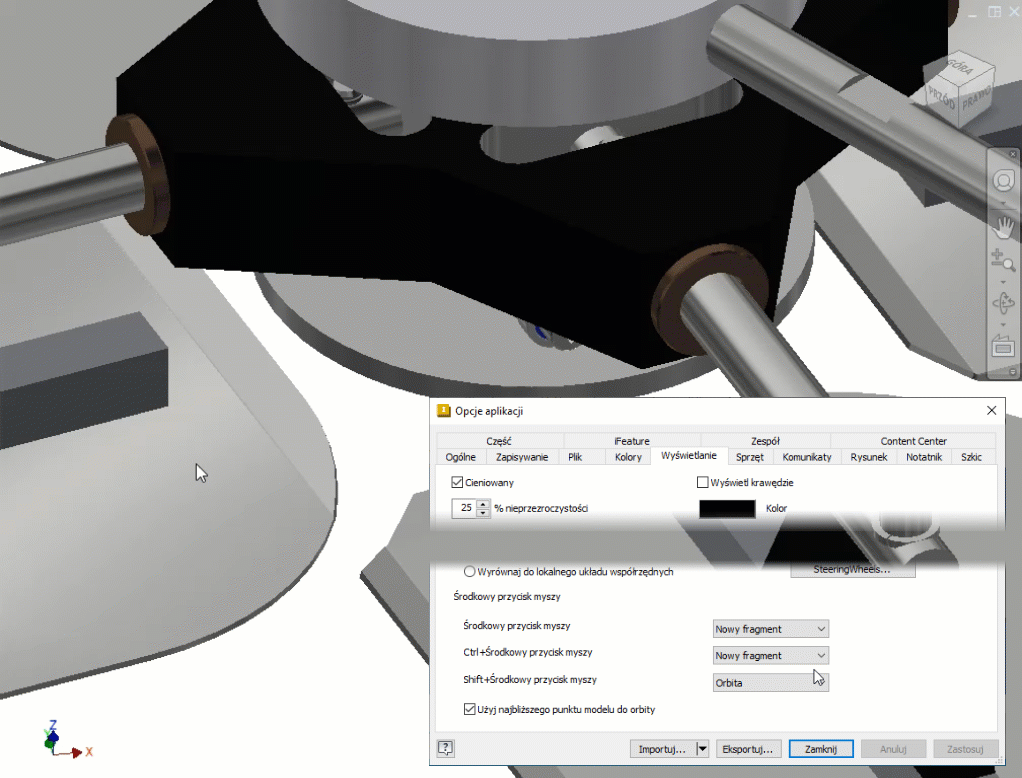

Nawigacja po obszarze rysunku
Nowa opcja aplikacji umożliwiająca określenie, czy podczas obracania modelu w obszarze rysunku ma być używany punkt obrotu. Jeśli opcja nie jest zaznaczona, używane jest starsze zachowanie orbity.
Po powiększeniu projektu z wybraną opcją orbita używa najbliższego punktu modelu. Umieść kursor w pobliżu punktu modelu, który ma być użyty jako punkt obrotu, a następnie przytrzymaj klawisz Shift i użyj środkowego przycisku myszy, aby wykonać obrót wokół punktu modelu. Gdy opcja nie jest zaznaczona, obrót orbity odpowiada środkowi minimalnej ramki ograniczającej 3D.
Aby uzyskać więcej informacji, zobacz temat Karta Wyświetl — odniesienie.

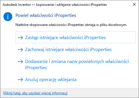

iProperties - karta Niestandardowe
Możliwość kopiowania i wklejania co najmniej jednej niestandardowej właściwości iProperties między dokumentami.
Podczas wklejania właściwości do innego dokumentu, w przypadku występowania duplikatów zostanie wyświetlony monit o wykonanie czynności:
Aby uzyskać więcej informacji, zobacz temat Praca z właściwościami iProperties w plikach i szablonach.

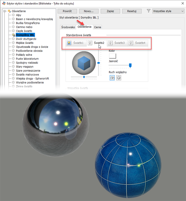

Renderowanie przy użyciu GPU
Renderowanie przy użyciu GPU obsługuje teraz korzystanie ze standardowych świateł w oświetleniu IBL.
Aby uzyskać więcej informacji, zobacz tematy Informacje o stylach oświetlenia i Praca ze stylami oświetlenia.

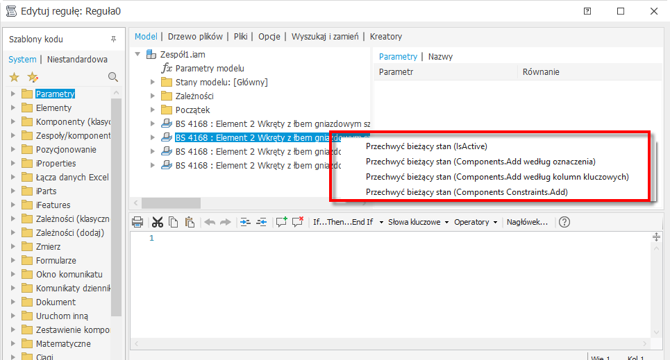

Przechwyć bieżący stan części z biblioteki Content Center
Nowa opcja przechwytywania bieżącego stanu została dodana do Edytora reguł iLogic dla części Content Centre. Zamiast przechwytywać określenie, otrzymuje ona wartości kluczowe i dostarcza kod z listą nazwa-wartość. Ułatwia to określenie poszczególnych wymaganych wartości, zamiast łączenia ich w jedną wartość określenia.
Kliknij prawym przyciskiem myszy komponent Content Centre w Edytorze reguł, aby wyświetlić i użyć nowo dodanej opcji „Pobierz bieżący stan (Components.Add by Designation)”. Opcja ta jest dostępna tylko w zespołach.
